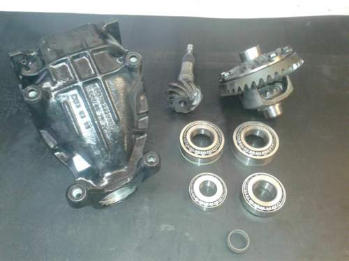

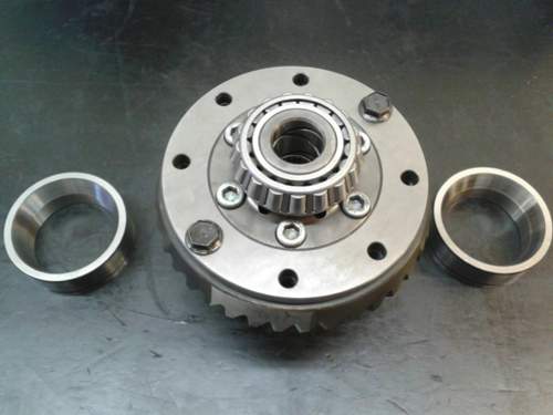

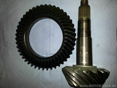

hat schon mal jemand ein Hinterachsdiff offen und das Tellerrad und / oder Kegelrad samt Welle draußen gehabt und Fotos davon gemacht? Würde mich freuen über jede Art von Detailfotos der beiden Teile. DANKE und einen schönen dritten Advent! 🙂
Gruß, Thomas
PS. Zwei BEISPIEL-Fotos im Anhang.. nicht vom Omega..

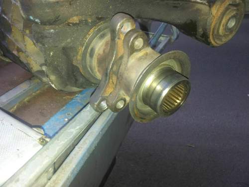

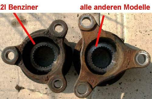

Nur die X20SE und X20XEV haben den kleinen Flansch "alle" anderen den großen.
M.E. völliger Blödsinn, bei der Kardanwelle, den Getrieben, bei den Achswellen und Radzapfen-Flanschen zu verkleinern, schon wegen der Lagerhaltung usw.
Aber die Konstrukteurs Mannschaft vom Omega B war wirklich nicht unbedingt berühmt, für weise oder kluge, komplett zu Ende gedachte Entscheidungen.
Da hat vermutlich auf LOPEZ Anweisung ein kleingeistiger Kaufmann, in vorauseilendem Gehorsam, den Rotstift geschwungen.

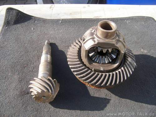

Vielen Dank für die Bilder, das ist genau das wonach ich gesucht hatte! 🙂 Mein Diff war zwar auch schon mal auf zwecks Reinigung, Magnet prüfen und wiederbefüllen, mehr als den Deckel hatte ich damals aber nicht unten. Deine Fotos sind vermutlich vom Omega A-Diff, oder? Weil der Deckel anders aussieht.

Ich mach das Beruflich Tommy. Ist ein HA-Diff vom Calibra Turbo.
