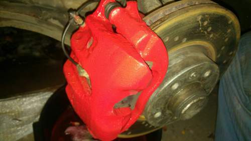

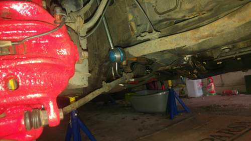

Hallo liebe Omega-Freunde !
Ich habe kürzlich die Leitung vom Warnkontakt -Bremsbelag Verschleiß in der Höhe der Stabi im Radkasten vorne beschädigt ,wie verläuft eigentlich dieser Warnkontakt ???
Danke im Voraus
Kwiat

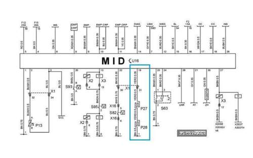

BP ,ab MJ 2001 sehe ich auf dem Handy.
im Schaltplan nur noch einen Verschleißgeber für die VA ,links
davor sehe ich generell 2 Verschleißgeber
an der VA .
alles laut Schaltplan !
Sparmaßnahmen !

Rosi, ich hatte mir auch 2 Kontakte geholt und dann etwas verdutzt festgestellt, dass also nur noch einer verbaut ist. Letztlich alles nicht weiter wild. Nur verwunderlich.
