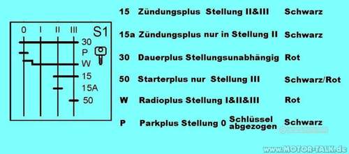

Also, habe ich versucht das Auto kurzzuschließen. Einzig was ich hatte war eine Feder von einem Kugelschreiber. Also dickes Massekabel am Zündanlasschalter mit einem schwarzen verbunden, dann war die Zündung an, dann noch dickes Massekabel mit dem rot/schwarzen verbunden (wie auf dem Bild... ich wußte nicht, daß es der Anlasser ist, ich habs einfach durchprobiert, weil vor Ort hatte ich natürlich kein Internet), schon ging der Anlasser.
An der Stelle mal wieder: Vielen Dank an Kurt für das Bild, ohne Dich wäre der Omega schon längst in der Presse!!!
https://picasaweb.google.com/.../OpelOmegaZNdschlo?...
Auto lief dann, Anlasserüberbrückungskulikabel wieder abgezogen und weggefahren. 10sek später glühte dann mein Zündungsüberbückungskulikabel durch. Mist. Also dickes schwarzes Kabel rausgerupft (es war leider nicht gesteckt, sondern irgendwie verlötet oder so) und in das dicke rote reingestopft. Wieder angelassen (dazu reicht die Kluifeder, weil man die Verbindung ja nur ca. 2 sek benötigt) und in unsere Unterkunft gefahren. Zündungskabel vom roten rausgezogen, ums Auto auszumachen.

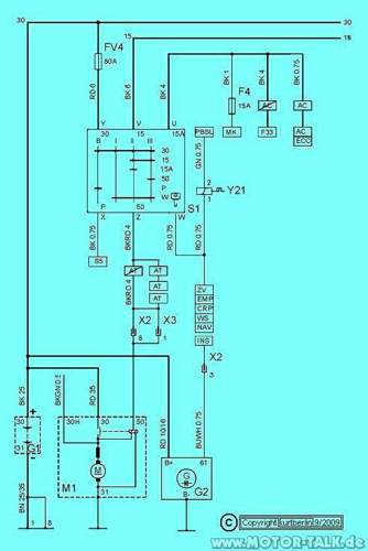

Aber jetzt zur eigentlichen Frage: Das Zündschloss und der Anlassschalter kamen am Samstag. Jetzt habe ich alles schnell eingebaut und funktioniert, ABER und jetzt kommt die eigentliche Frage: Ich habe beim Kurzschließen das Kabel an der Klemme 15 rausgezerrt und bekomme es jetzt nicht mehr auf die Klemme, löten hält auch nicht. Braucht man eigentlich die Klemme 15 zwingend? Klemme 15a ist doch auch noch da und da sind doch alle Funktionen drin, oder? Wenn ich Klemme 15 nicht mehr anschließe hat dies doch nur zur Folge, daß ich auf Schlüsselstellung I keine Zündung habe, sondern erst auf Schlüsselstellung II. Richtig, oder habe ich irgendwas übersehen. Wenn das so ist, würde ich die 15 nämlich einfach weg lassen.
Wäre schön, wenn mir hier jemand weiterhelfen könnte, da ich kein Schaltplangott bin :-)

Na du bist mir ja ne Marke,....😛
Klemme 15 ist alles um den Motor und ansonsten deckt sie 90% der Verbraucher ab.
Klemme 15A schaltet bei jedem Startvorgang ab, also genau wenn du die Spannung brauchst.
Spannungsverlauf
Zuendschloss-spannungsverteilung-mt
Ah verstehe, ohne Klemme 15 springt er also gar nicht an... Na, dann versuche ich mal eine einigermaßen saubere Verbindung hinzubekommen.
