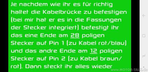

Mein Zafira A und alle A und die Astra G, können die Fenster nur über das Türschloss schließen. Wenn es auch per FB gehen soll, muss man nur eine Kabelbrücke setzen oder ein kleines Modul kaufen (Was es momentan nicht mehr gibt)

Hier noch zu dem Problem beim Zafira, Vectra und Astra die Maßnahme im Bild. Da das so easy geht, müsste es doch am Omega auch gehen.

um bei einem Astra G oder Vectra B die Komfort Schließung zu realisieren braucht man nur das Steuergerät auf Omega B umprogrammieren. Bei der variante mit der Kabelbrücke werden die Fenster immer selbst beim kurzen betätigen der Schließfunktion geschlossen.
Und genau hier liegt das Problem eine Brücke zu setzen für die Komfortöffnung. Es würden bei jedem betätigen sofort die Fenster runterfahren. Im Sommer sicher ne witzige Sache, aber im Winter?
