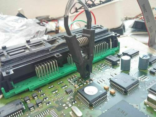

Wie Kurt schon geschrieben hat, einfach mal mit Tommy Kontakt aufnehmen, der kann dir sagen was machbar ist, und was nicht. Beim Diesel ist ein extra Eeprom für die Wegfahrsperre eingebaut. Dieser wird beim verheiraten beschrieben.
Wenn ein MSTG nicht mehr per OBD erreichbar ist sind Bausteine einzeln u.U. doch noch auszulesen.
Dafür gibt es Klammern mit welchen man die Beinchen direkt abgreifen kann.
Trotzdem erst mal selber auslesen, damit sicher ist, ob dein MSTG überhaupt defekt ist.
Eeprom-klammer
