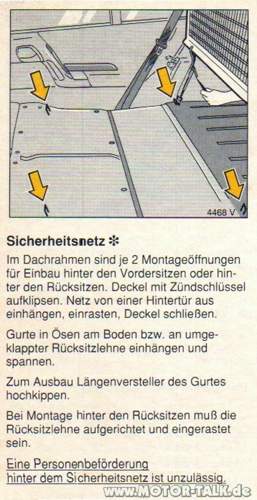

Meine Frage sind die Trennnetze vom VFL und FL unterschiedlich groß?
Habe eins hier, weiß aber nicht aus welchem Modell und bekomme es zum verrecken nicht ins Auto. Es scheint unten zu breit zu sein.

oben links und rechts wird das Netz eingehangen aber unten weiß ich auch nicht, beim Gitter sind zwei Gurte dran die an den Ösen am Kofferraum eingehangen und gespannt werden.
Die Netze sind m.W. vom ersten bis zum letzten gleich geblieben.
Aber leider nicht mehr lieferbar.
Ba-omega-b-5-94-088-netz-montage
Also oben die haken sind auch da, genauso wie unten die zwei Gurte. Allerdings ist unten die Stange zu breit. Die muss doch hinter der Rückbank in die Nut Links und rechts oder ?

Hallo Kascha,
wenn es ein original Opel-Netz ist müsste es bei beiden passen. Die Netze meines VFL und des FL sehen jedenfalls gleich aus.
Wie oben schon beschrieben wird das Netz oben eingehängt und unten mit den Gurten an den Verzurrösen festgeschnallt. Das Einhängen oben geht etwas fummelig. Die Netze haben aber den Vorteil das man sie sowohl hinter die Vorder- wie auch hinter die Rücksitze einhängen kann. Sie sind also sowohl bei umgeklappten wie auch bei stehenden Rücksitzlehnen nutzbar. Vor allem sind sie stabiler als das Meiste, was man als Zubehörzeugs kaufen kann. Und vor allem klappern sie nicht. ;-)
aso du hast dort diese Stange, ja die muss in die zwei kleinen einbuchtungen links und rechts.
Warum die Stange zu breit ist kann ich dir auch nicht sagen🙁

@ Kascha
versuchs mal so:
erst ein Ende der Stange auf einer Fahrzeugseite in die Öffnung oben stecken, aber noch nicht in den Schlitz nach vorn schieben
auf dem Netz ist angegeben, welche Seite nach vorn muss. Sonst kannst Du hinterher die Gurte nicht festziehen.
Dann das andere Ende auf der anderen Seite in die Öffnung stecken.
Erst, wenn die Stange auf beiden Seiten in den Öffnungen steckt in den Schlitzen nach vorne schieben.
Dann die kleinen Plastikabdeckungen (auf jeder Seite 2) wieder runter drücken, dann klappert da auch nichts
Zum Schluss die beiden Gurte links und rechts an den Verzurrösen festziehen
Ist, wie gesagt, etwas fummelig. Aber man kriegt es hin.
