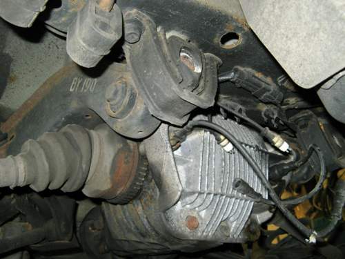

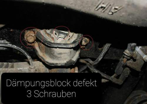

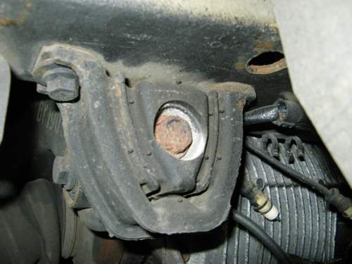

Hallo ! wollte meine V-Lager ausbauen bzw. wechseln . gibt aber ein kleines Problem .1. Habe festgestellt , die V -lager sind mit je 2 x, möglicher Weise mit Bolzen M10 angeschraubt , aber man braucht eine 15er Nuß . 2. Aber ,was braucht man für die mittleren M12 Bolzen , ein 19er gekröpfter Ring- Schlüssel paßt nicht , zu wenig Platz , der Tank ist zu dicht dran , mit Gewalt wäre es sicherlich möglich . aber man kann die Schlüsselgröße nicht erkennen . 3. was u. wo muß man vor den abschrauben abstützen , mache alles ohne Hebebühne auf meinem Parkplatz . Wer hat es schon mal gemacht . Danke , Gruß Achim

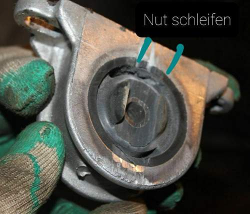

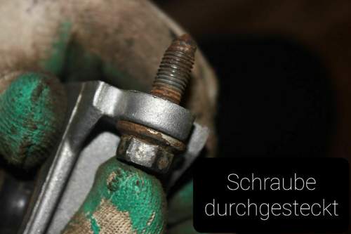

Das Lager von Lada ausarbeiten um es einzupassen hat nicht genug Fleisch auf Dauer. Das ist nur ca. ein 15 mm Rohr im Gegensatz zum Alublock im Original. Somit ist nur ein Bruchteil an Fläche vorhanden die mit dem Gummi verbunden ist. Da jetzt noch einen cm ausarbeiten damit es in die Position passt geht nicht. Das hält nicht wirklich lange bei der Belastung und muss regelmäßig gewartet werden. Zuviel Aufwand zum Nutzen.
Die Größe der Oberfläche zur Anhaftung des Gummi ist zu gering und wird das Rohr in absehbarer Zeit vom Gummi lösen und ausarbeiten. Das ist zum Tragen eines Getriebes gedacht gewesen und nicht noch verkleinert zum Tragen der Karosserie. Beim ausarbeiten zum Einbauen ist bei mir Feierabend. Das Lager möchte ich mal sehen wenn 50.000km rum sind.
Die gegossenen PU Lager im Original Metall des Lagers ist da eine bessere Lösung. Da ist aber dauerhaft das Bindemittel zwischen Metalloberfläche und dem PU das Geheimnis für eine Lange Lebenserwartung oder eben die Größe der Oberfläche zur Belastung. Die da wesentlich besser ist als beim Lager von Lader das auch noch geschwächt werden muss.
Wozu eine Nut ins Gummi geschliffen wird ist mir etwas schleierhaft da es keinen nutzen im Gummi hat. Der Stahl der Hinterachsbefestigung ist fast so groß wie das Lager innen selbst. Metall sitzt da fast auf Metall und die Bewegung macht den Rest.
