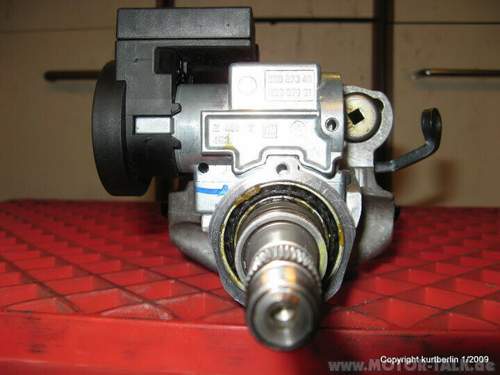

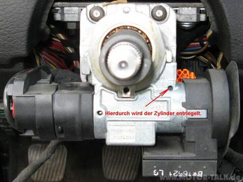

Moin,
sagt mal, gibt es bei der verstellbaren Lenksäule unterschiedliche Ausführungen? Ich hab' nämlich mal in Kurts Webalben gestöbert, und das erste Bild zeigt ja eine verstellbare Lenksäule Mj. 1996??!! Die Lenksäule im zweiten Bild entspricht jedenfalls meiner. Da sieht man auch schön das mehrteilige Lager. Die erstere Lenksäule hat ja ein stinknormales Rillenkugellager, was jedenfalls einfacher zu beschaffen wäre, als das andere Lager. Ist die Lenksäule in Bild 1 genauso mit einem Federmechanismus gespannt, wie in Bild 2?
Lenksaeule1
Lenksaeule2
Sicher gibt es die in verschiedenen Ausführungen, jedenfalls wenn man die Nummern im EPC betrachtet.
Was da die Unterschiede sind oder sein können weiß ich nicht, da ich immer die komplette Säule austausche, wenn was hakt oder sonstwie nicht in Ordnung ist. Genauer angeschaut habe ich mir nur die erste (Bilder), so habe ich Unterschiede noch nicht ausmachen können.
