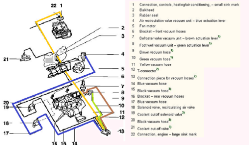

Welche Zylinder sind das denn, die da fixiert werden müssen und welches ist das Ventil für das Heizungsabschaltventil und welches für die Umluftklappe? Die sitzen, meine ich, beide im Innenraum.

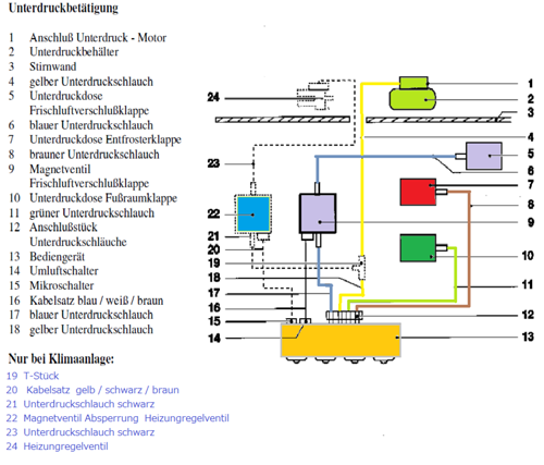

normal sind im Klimabedienteil hinter dem Anschluß mit den farbigen Schläuchen
mindestens EIN Rückschlagventil vom Eingang Unterdruckspeicher in
das Klimabedienteil um den Unterdruck zu halten,
wegen der Schaltvorgänge beim Fahren des Motors !
müste der gelbliche Schlauch am Eingang Klimabedienteil sein ,
am Unterdruckspeicher ist es die identische Farbe !

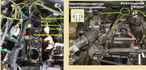

ich habe mal schnell was in alte Bilder gezeichnet,was ich so Denke !
der Unterdruckspeicher sollte laut dem einen Bild neben dem Innenraumfilter sitzen ,
da wo 2 dünne 4mm PVC Rohre reingehen,Spritzwand !

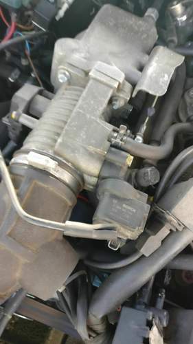

Ok, danke. Ich habe noch ein Unterdruckteil gefunden. Das müsste das Tankentlüftungsventil sein. Darüber könnte er doch Luft ziehen, oder?
Stromlos zu, nehme ich an?
Tankentlüftung sollte normal bei jedem Fahrzeug zu sein ,im Leerlauf .

So, ich bin ein Stückchen weiter: Schlauch vom Kohlefilter zum Ventil gerissen. Ventil ist stromlos jederzeit in beide Richtungen durchgängig. Läuft der Motor, zieht das Ventil immer mit bis zu -0,7Bar Luft. Das Ventil ist also defekt oder verstopft. Habe mal Unterdruck auf den Filter gegeben. Da kommen schwarze Kohlestückchen hoch 😰
Und ja, Rosi: der Unterdruck am Speicher bleibt minutenlang stehen!
Zum Glück hab ich diese Pumpe. Das erleichtert die Fehlersuche ungemein. Ist des TEV eigentlich reparabel?

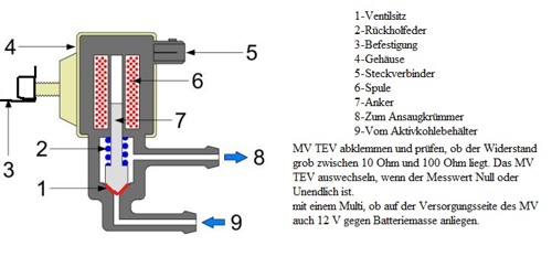

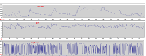

Moment,
Geschlossen im Leerlauf kann auch bedeuten,
das dieses Ventil bestromt wird um im Leerlauf zu Schließen ,
es wird ja bei weiterem Motorbetrieb getaktet mit Spannung ,PWM Modus !
ergo mal nen Multimeter bzw Prüflampe drann machen und
dann erst Motor starten ,ob da Spannung im Leerlauf anliegt !

Das Ventil ist immer offen. Egal ob angeklemmt oder nicht. Regelspannung prüfe ich später noch. Widerstand liegt bei 50 Ohm. Also im Rahmen
