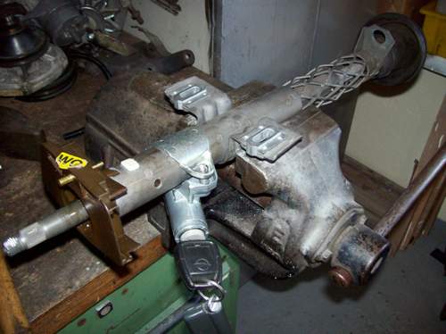

Hallo Hausfrau2809083.
nur zur Info.
Im Anhang habe ich Dir ein Bild mit meiner ausgebauten Lenksäule eingestellt. Im unteren Teil wo das Gitter ist, befindet sich ein heller Punkt. Das ist der Kunstoff-Stift den ich meinte. Ist der Stift zerstört, bewegt sich die Lenksäule hin und her. Passiert dies, ist die Lenksäule Schrott.
Lenksaeule-im-schraubstock
Reinhard, ich denke mal die von dir gezeigte Lenksäule ist eine andere Konstruktion, als die beim Omega B.
Der Omega B hat bei der starren und der verstellbaren Lenksäule ein Kopflager.
Der Aufprall-Schubmechanismus ist in den Fuß der Lenksäule gewandert.
Dort aber ähnlich mit einem Plastikstift gesichert
Verstellbare Lenksäule
Kopflager Lenkäule
Auf deutsch!
Man klopft nicht auf eine Sicherheitslenksäule!
Egal welche abgebildet ist! (Beispielsbild)
Kann man bei einem Ackerschlepper der 50er Jahre machen!
Ohne speziellen Abzieher sollte man da nicht ran; und jetzt kommt noch die Frage nach der Demontage eines Airbags!
Aber dies ist wie kämpfen gegen Windmühlen!
