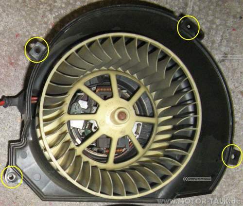

Hab einen Omega B Caravan, Gebläse Heizung defekt, hab schon den neuen

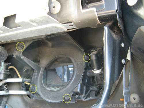

Da ich kein Mechaniker bin bräuchte ich genaue Anleitungen wie ich das Teil ausbaue, das Handschuhfach hab ich schon herunten und wie gehts weiter?
Bitte helft mir!!

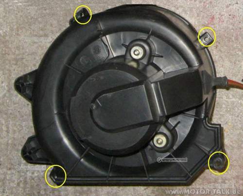

Da sind ringsrum vier Torxschrauben die raus müssen, dann kannst du den Lüfter abziehen
Befestigung-luefter-am-gehaeuse
Befestigung-lueftermotor

Der Torx links oben ist schon ein großes Problem. Auch mit flexiblen Bithalter kommt man nicht richtig ran. Das Halteblech vom Airbag ist nur 4 cm entfernt. Wenn man die 3 anderen Schrauben gelöst hat, kann man das Motorgehäuse mit der vierten Schraube in eine Position verschieben, die das lösen der vierten Schraube ermöglicht. Nach dem Einbau des neuen Motors (der alte hatte 350.000 auf dem Tacho) habe ich mir die vierte Schraube erspart. Es muss auch so halten. Der neue Motor hat mehr Dampf.

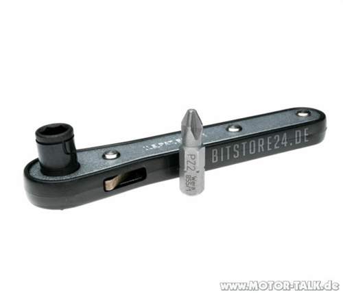

Ach ja, die berühmte vierte Torxschraube vom Lüftergehäuse war kein Problem, ich kann hier nur jedem die Verwendung einer kleinen Bitratsche empfehlen. Mit etwas Fummelei passt sie samt Torx-Bit genau zwischen die Torxschraube und die gegenüberliegende geschäumte Isolierung. Kostet in der Bucht einzeln ca. 8 €, es gibt auch Bit-Sets, in denen eine dabei ist.
Bit-ratsche
