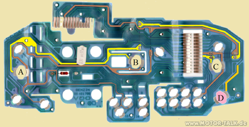

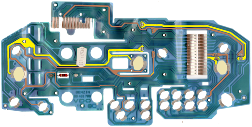

Hab dir mal aus einer Benziner Folie den Verlauf der Leiterbahnen für die Beleuchtung herausgezogen.
Gelb : Licht (Graugelb der Leitungs-Anschluß)
Braun: Masse
Leiterverlauf Instrumentbeleuchtung

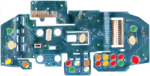

Wölke wenn ich deinen Ausführungen richtig folge
hast DU 3 Glühlampen für die Instrumentenbeleuchtung .
oder sind es 4 ?
die Folie ist ja unterscheidlcih und
Kurt sein Bild hat definitiv 4 Glühlampen drinn .
Unterschiede im Bild ,
mit einem Hinweiß wegen der Instrumentenbeleuchtung .

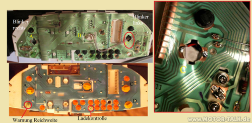

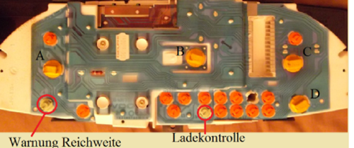

4 Lampen zur Beleuchtung hat die Folie/das Instrument definitiv nicht.
Das ist die Übertemperatur-Warnlampe, die du da als vermeintlich 4. Beleuchtungslampe markiert hast.
Farbl. Warnlampen Instrumentbeleuchtung
Stimmt. Es sind nur 3 Lampen. Die haben einen gelben Sockel. Momentan ist der Omi zur Rostbeseitigung beim Lackierer. Kommt Freitag zurück. Dann werde ich mal mit Kurt's Hilfe die Leiterbahnen verfolgen.

Wenn alles bisher erdachte nicht zutrifft, kann es höchstens sein, daß da die Brücke (oder eine der Brücken, sind ja mehrere, genauer gesagt -vier- die im Kreis liegen.)zur Leiterbahn der beiden rechten Lampen lose, hochohmig ist/sind.
Ja, Rosi, die grüne und blaue Leiterfolien sind komplett unterschiedlich aufgebaut, die jeweiligen vom Diesel zum Benziner sind aber nur minimal, marginal unterschiedlich.
Und nein, es gab m.W. nie vier Kombiinstrument-Beleuchtungslampen, in keiner der Varianten.
