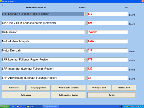

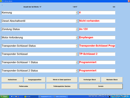

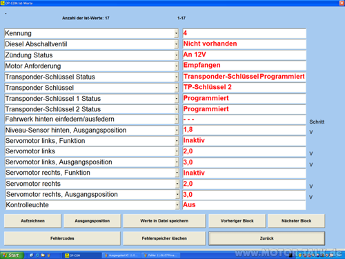

Also bei Transponder Schlüssel Status stand bei mir heute ungültig, das habe ich gelesen.

Kann man mit dem Tech definitv prüfen, ob es am Schlüssel selbst oder am Auto liegt?
Ja, kann man.
Und wenn du einen Transponder in deinem Schlüssel hast --->und der ist nicht beschädigt<--- kannst du den auch anmelden.
Übrigens sind die Transponder aus dem Bauzeitraum im Omega B auch in allen anderen Opel Schlüsseln gleichen Bauzeitraums identisch und können in deiner WFS freigeschaltet werden.
Der Mann tippt auf den Transponder, die MKL blinkt nämlich sofort wenn man den Transponder komplett aus dem Schlüssel entfernt, wenn er drin ist leuchtet die MKL erst lang, geht dann aus und blinkt dann.
Findet wohl den Transponder nicht.
Auslesen hat nur ergeben: Wegfahrsperre nicht deaktiviert und keine Kommunikation über Datenleitung W zum MSTG.
