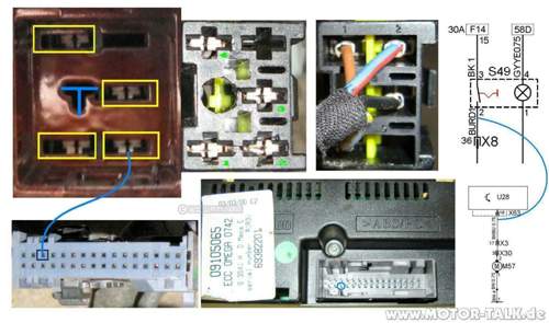

Der X3 ist der weiße Bajonettstecker hinter der Batterie.
Der X30 sitzt im Relaiskasten im Motorraum, da ist es der schwarze 9polige Stecker, der nur mit einer schwarz/blauen Leitung bestückt ist.
Wann die Pumpe dazu geschaltet wird, weiß ich auch nicht, da ich mich mit der Ladepumpensteuerung beim FL noch nie wirklich intensiv beschäftigt habe.

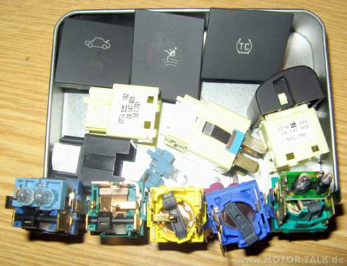

und welchen Schalter?
Es gibt viele unterschiedliche Schalter.
Zieh mal die Kappe und mach ein gutes Bild vom Stecker da hinter.
Hab natürlich kaum was vom FL, da ich fast nur VFL's pflege.
Vielleicht habe ich einen passenden Schalter da.
Schalter-konsole-beispiele
Kopie-von-img-6871
Kopie-von-img-6874

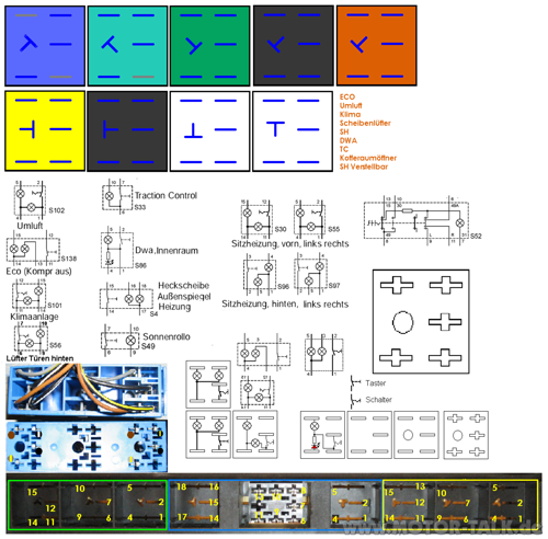

Schau mal bitte bei ebay nach der Auktion Nr. 330817772063... dort kann man die "Belegung" gut erkennen.
Heino
😛 Das nützt mir nichts, ich wollte bloß wissen welche Kontakte belegt sind.
Muß dann wohl extra mal im Keller schauen, ob ich noch nen FL Armaturenbrett-Kabelsatz habe.🙄😕

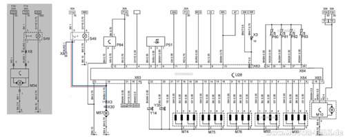

Ich wollte jetzt auch gerne mal wissen, wann die Pumpe läuft und wann nicht und habe ein Multimeter an die Kontakte geklemmt. Das Ergebnis ist, ich bekomme zu keinem Zeitpunkt 12V :-( Ich habe nahezu alle Möglichkeiten Warmgefahren, mit und ohne Klima, HI/22°/LO, Nachheizung im Stand.
Interessant ist, daß beim Nachheizen beim Druck auf AUTO die Spannung von unmessbar auch 0,4V reproduzierbar umspringt und auch beim erneuten Betätigen von AUTO wieder weggeht. Ich denke also, es ist ein Kabelfehler, daß die Spannung an der Pumpe nicht ankommt.
Daher meine Frage: Die Spannung geht über die Klemmen X3 und X30. Weiß jemand wo die sitzen?
Edit: Habe sie gefunden: an X30 ist dieselbe Situation, wie bei der Pumpe direkt, an X3 kommt man mit dem Multimeter schlecht ran. Ich werde bei Gelegenheit mal am ECC messen, ob sie überhaupt angesteuert wird. Vorher wäre es super, wenn jemand technische Unterlagen hätte, in denen die genauen Schaltbedigungen stehen. Ist sie ggf. mit dem Tech programmierbar?

Hab das ganze mit der Umschaltung der Ladepumpe auf Zündungsplus beim Caravan noch mal ein wenig bildlicher dargestellt.
Heinos-fl-pumpenumschaltung
