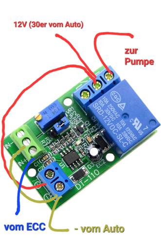

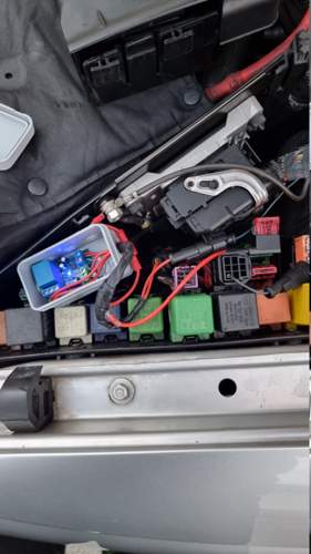

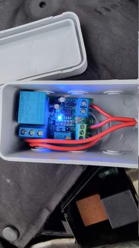

Bei meinem FL V6 hatte ich das selbe Problem wie bei den anderen hier im Fred, und zwar konnte ich am X30 entweder nix oder 0,4V messen, was für die Pumpe M57 definitiv zu wenig ist um laufen zu können. Also stellte sich die Frage, mit was kann ich 12V schalten bei einer Schaltspannung von nur 0,4V?
Ich hatte mich darauf hin im Netz umgeschaut und bin auf eine Komparator-Schaltung gestoßen. Um das ganze noch technisch abzuklären holte ich mir Rat bei den Elektrikern / Elektronikern bei mir auf der Arbeit. Diese bestätigten mir die Machbarkeit mit dieser Schaltung und somit bestellte ich mir die entsprechenden Teile. Diese Schaltung dann verkabelt über den Poti die Schaltschwelle eingestellt (wird über eine blaue LED angezeigt, ob der Schaltpunkt erreicht wurde) und eingebaut. Und siehe da, die Pumpe läuft wenn sie benötigt wird. Eine kleine Hürde gab es zwar noch, denn ich konnte diese Schaltung nur mit einem 24V Arbeitsrelais finden womit dieses bei 12V nicht richtig arbeitet. Kurzerhand ein 12V Relais bestellt, auf der Platine umgelötet und jetzt ist alles so wie es sein soll.
Der Einbau war relativ einfach:
ich trennte am X30 die Steuerspannung vom ECC, nahm die vom ECC kommende Spannung als Eingangssignal für die neue Schaltung und gab dann über das Relais geschaltet 12V auf die Pumpe, welche ich mir über einen abgesicherten Stromdieb einer 30er Sicherung im Relaiskasten abgegriffen habe.
Komparator-Schaltung:
https://amzn.eu/d/44cVgVs
12V Relais:
https://amzn.eu/d/e2cKnPb
Stromdieb für Sicherungsabgriff:
https://amzn.eu/d/7zCMR5D
Gruß Ralf

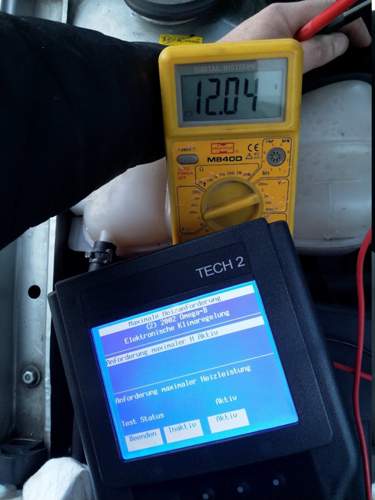

Ich habe mich heute aus gegebenem Anlass mit diesem Tema befasst.
Kurz zur Vorgeschichte.
An unserem Caravan (X30XE FL) habe ich diesen Monat die Zylinderkopfdichtungen erneuert. Bis dahin war die Heizleistung immer gut. Heute morgen 3°C war die Heizleistung nicht so wie gewohnt.

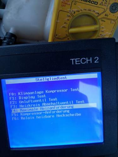

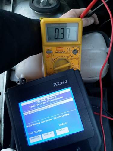

Beim Prüfen konnte keine 12V Ansteuerung der Zusatzpumpe gemessen werden, Schläuche sind heiß. Heute Abend habe ich mit der Limo (Y26SE) verglichen, da läuft die Zusatzpumpe auch nicht.
Um Hardwarefehler auszuschließen habe ich das ganze mal mit Tech2 geprüft.
Die Zusatzpumpe schaltet ein, wenn Maximale Heizleistung angefordert ist.
Wann das im Fahrbetrieb der Fall ist kann ich (noch) nicht sagen, aber mit dem Stellgliedtest lässt es sich simulieren.
Fazit: In meinem Fall wird die schlechte Heizleistung wohl an einem verschmutzten Wärmetauscher liegen. Der Öl- Wasser- Wärmetauscher zwischen den Zylindern war auch ziemlich verschmutzt. Wenn spülen nicht hilft wird der Wärmetauscher ersetzt.
Stellgliedtest
0,4V
12V
