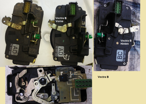

könnt ihr mir sagen, ob das Türschloss von einem Vectra B in einen Omega B passt? Grund für die Frage ist ein defektes Schloss (nicht der Zylinder, dass schloss an sich) bei einem Omega B. Ich habe bei Ebay geschaut aber finde jede Seite, bis auf die Fahrerseite vorne. Entweder bin ich zu Blöd für Ebay oder aber es herrscht ein Mangel an Türschlössern 😁
Bei meinen beiden Örtlichen schrottis habe ich schon geschaut, die sind aber dort auch alle bereits weg 😰
habt ihr vielleicht sonst noch ein Tipp woher ich eins bekommen könnte? EZ 03/2000, vorfacelift Schlüsselnummer 0035 / 383.
Vielen Dank euch und eine erholsame Nacht 😁
Edit:
Ich habe bei Ebay eins gefunden. Jedoch steht mein Fahrzeug nicht mit in der Kompatibilitätsliste. Das Schloss ist für die Plattform 25_, 26_, 27_ , meiner ist jedoch 21_, 22_, 23. Laut liste ist es aber für Fahrzeuge von 03/93 - 12/2000. Vom Baujahr her sollte doch da meiner eigentlich reinpassen? 😕😕😕

Also das Problem bei dem Schloss ist denke ich der Schnapper. Die Tür geht während der Fahrt sporadisch von alleine auch (auch wenn sie von Innen verriegelt wird). Dies kann alle 2 Minute passieren, oder aber auch mal 2 Tage gar nicht. Das Schloss wurde von unserer Werkstatt mit WD40 und Co versucht zu reinigen, jedoch erfolglos.
Die Auskunft des Meisters : " Da wird das schloss ausgetauscht werden müssen. Schau am besten aufm Schrott oder bei Ebay. Neu wird es sicher nicht günstig sein"
Laut dem Katalog wird das vom Vectra nicht passen. Da bleibt wohl nichts anderes übrig als unser Schloss auszubauen und auf die Teilenummer zu schauen.
Omega B Caravan CD, 2.2L Benziner, EZ 2000, vorfacelift, 247.000KM, Schalter
Also der Schließmechanismus, das bekannte Phänomen mit dem geplatzten Kunststoffüberzug der Verriegelungsklaue. Diese Teile sind übrigens vom ersten bis zum letzen Omega B nahezu gleich geblieben.
Sollten also über alle Baujahre (natürlich Türidentisch) passen.

Theoretisch müsste man doch das vordere Schloss auseinander nehmen können und das Teil mit einem Teil eines Schlosses aus einer hinteren linken Tür ersetzen können, oder?
Nein, das ist Murks und hält nicht von Heute bis Morgen.
Den Schließmechanismus, also das komplette Teil (ohne den ZV-Servo), komplett ersetzen!
Dachte ich mir. Dann werden wir mal weitersuchen. In der Bucht herrscht da leider ebbe was die Vordere linke Seite betrifft und ein Neuteil wollten wir natürlich möglichst vermeiden.

Vectra B kann man vergessen,ist total anders !
aber einen Gedanken habe ich außer dem Omega ,SAAB 9-3 bis BJ 2003
SAAB sieht verdammt dem Omega B ähnlich .
mfg
Tuerschloss-saab-omega
Tuerschloss-vectra-b
