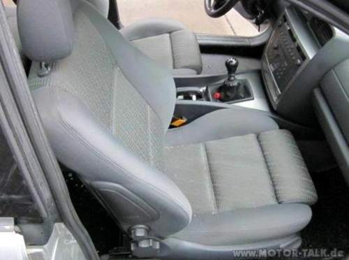

mal ne Frage an die Elektriker...Sitze mit Sitzheizung aus einem 98er wie verbaue ich die in einem Facelift? Der Facelift hat ja 5 Stufen und der 98er nur an/aus.Kabel brücken?

Nein, andere Schalter verbauen und die Verdrahtung ändern.

erstmal... Recaro hat m.W. alle Sitze im Omega gefertigt. Ansonsten... Der FL hat in den Bezügen ein Elektronikmodul, der VFL m.W. nicht. Da ist nur on/off.
Ich bin da auch grad dabei, die Elektronik umzupopeln. Hatte aber erstmal beruflich bedingt nicht soviel Zeit, mich darum zu kümmern. Und da keine -20 Grad draussen sind, wars auch nicht drängend. Ich muss nochmal gucken, wie das mit den Temperatursensoren ist. Ich denk mal das es geht. Aber du wirst wohl ein wenig dran stricken müssen...
Gruß Lars
Hallo
Also die VFL Recaro Heizmatten sind ganz anders. Diese haben 3 polige Kabel an den Rückenmatten.
Die VL Heizmatten haben nur 2 polige Kabel !

Na das die anders sind ist ja bekannt.Hätte ja sein können das es schon mal jemand versucht hat umzustricken.
Vieleicht auch einfach nur nur einen Satz Kabel von Nachrüst-Carbonmatten nehmen oder dergleichen....
