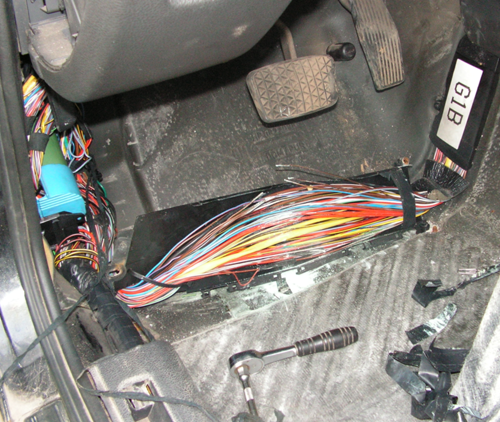

Hi Marcus,
das spricht für einen kurzen im System. Heißt Plusleitung trifft auf Masse. Das wo must du selber finden. Kann eine Scheuerstelle (mit Masseauflage) sein, Bruch im Pluskabel (mit Berührung Masse) oder gar der oder die Fensterheber selbst (sogenannter Masseschluß da durchgebrannt - aber unwahrscheinlich).
Meist kommt der Masseschluss unter dem Teppich im Kabelkanal zustande oder am Einstieg / Schweller Innenseite (also auch unter dem Teppich bzw. der Plastikabdeckung). Möglich sind auch die Kabelbäume in den Türen.

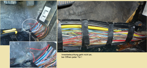

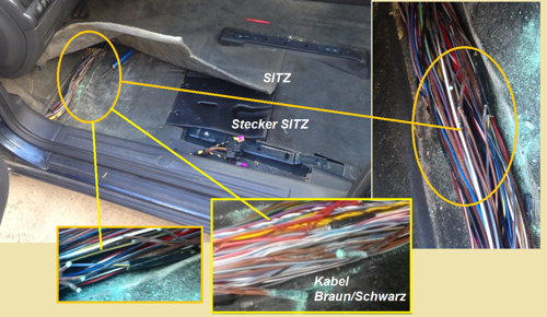

Glaskugel -
wenn Sie sofort beim Einstecken der Sicherung wieder durchfliegt ,
wird es ein Problem in den roten Kabeln sein .
man könnte zuerst die beiden Verbindungsstecker zu beden vorderen Türen lösen .
die Sicherung Fensterheber hat Dauerplus von der Batterie ,
geht dann zum von Omnipfurz erwähnten Stecker X1 und
teilt sich dann unterhalb der Bodenmatte auf ,
einmal geht es zum FH Fahrerseite und dann am Boden rüber
zum FH Beifahrerseite .
in dem Bereich unterhalb von der Bodenmatte wird es eine Verbindung
von diesem roten Kabel geben ,die Durchgegammelt ist .
währe es ein Bauteil der E-Motor FH oder ein Kabel in den Türen würde
die Sicherung nur durchfliegen wenn man einen FH-Schalter betätigt ,
bei angeschlossenen Steckern für die Türkabelbäume !
und schaue gleich nach den Braun/Schwarzen Kabeln der Komfortschließung
der FH über ZV oder Schlüssel !
jede schwarze Verbindungsstelle da unten ist ein Gammelkanditat !
