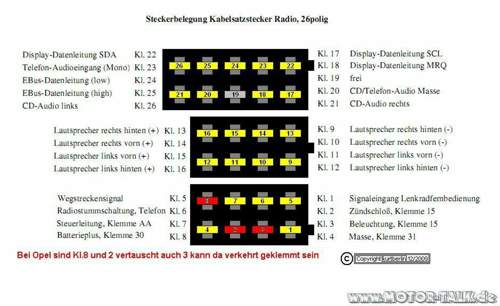

Nun liegt hier ein Asure Radio , alles ist super nur LFB nicht, darum noch einmal meine Frage:
Wo muessen die Drähte, Radio, KEY1-KEY2 angeschlossen werden.
Hier noch einmal das Bild von KurtBerlin.
Vieleicht kann jemand helfen.
Anschlussbelegung-radiostecker-opel-fehler-32013

An diesem Adapter gibt folgende Kabel, nicht im Stecker verklemmt,
CCd AV IN=Braun ????
Brake Control= Rosa , denke das ist das SIGNAL HANDBREMSE (DVD ABSCHALTUNG)
AMP= BLAU/WEISS ??
ORANGE/SCHWARZ = KEY2 Ich denke das sollte LFB sein
PINK/WEISS = KEY Das wohl auch
Dazu frage ich mich immer noch wie es die "anderen" gemacht haben, Einschubschacht raus und hinten Anschlüsse ausgebaut, oder wie??
Hans
Die meisten ziehen die Anschlüsse (unter Garantieverlust oft direkt angelötet) seitlich aus dem Radio, da hinten hinter dem Radio zum Klimablock Null Platz ist.
Hast du dazu keine BA, keinen Anschlußplan, mit der Erläuterung der Anschlüsse?
CCd AV IN= Braun, ->Heckkamera in
Brake Control= Rosa, ->SIGNAL HANDBREMSE (DVD ABSCHALTUNG)
AMP= BLAU/WEISS, -> Ansteuerung Verstärker
ORANGE/SCHWARZ = KEY2 ->in der BA beschrieben
PINK/WEISS = KEY -> in der BA beschrieben
Ich weiß nicht wie da die Steuerung arbeitet.
Beim Omega B ist es eine Widerstandsdekade, die da den einzelnen Funktionen unterschiedliche Widerstände zuordnet.

"""Es braucht nur Kabel anschliessen, um die Lenkdradsteurung zu aktivieren. Wie ist Ihr Schaltplan? Wenn es bei Ihrem Schaltplan 2 SWC-Schnittstellen gibt, müssen Sie die Kabel vom ISO Stecker Key 1 und Key 2 an die SWC-Schnittstellen anschließen. wenn nur eine SWC-Schnittstelle gibt, müssen Sie das Kabel Key 1 an die SWC-Schnittstelle anschließen.
habe denen jetzt gerade noch mal deine Plan geschickt
