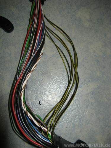

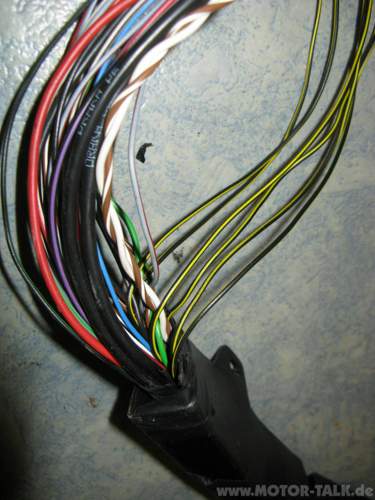

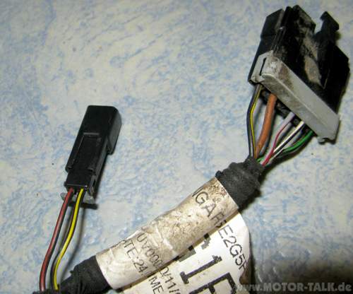

Wichtig zu wissen ist, daß zum einen der Bremslichtschalter bis zum X8 im Armaturenbrett Kabelsatz liegt und zum weiteren die gelb/schwarzen Leitungen vom X8 aus mehradrig -also einzelnd für jeden Anschluß, jedes Leuchtmittel- nach hinten geführt sind.
Zu allem kommt noch, daß die ZV ausgerechnet die gleichen Farben auch noch für die Heck- und Tankklappen Bedienung nutzt.
Also alles erst mal ziemlich verwirrend, wenn man den Kabelbaum zur Fehlersuche stellenweise auseinanderpellt.
Sicher sind Kontaktschwierigkeiten an der Fassung und im Sockelhalter recht häufig, aber auch defekte Lampen, deren Leuchtfaden gebrochen ist und nur ab und an Kontakt haben, oder -bei mehreren ausgefallenen Lampen- auch gerne mal eine Kombination aus allem, sind leider auch eine häufige Quelle des Ärgers beim Bremslicht.
Verwirrend - alles gelb-schwarz

alle Kabel die Schwarz/Gelb sind Bremsen(PLUS,Masse Braun),grins!
mfg
Eben genau das nicht Rosi, die ZV-HK und ZV-TK hinten werden wie die Bremslichter auch über Schwarz/gelb angesteuert.
Sind also nur vier von den 6 gelb/schwarzen Leitungen, für das BL zuständig.
1. BL links
2. BL mitte
3. BL AHK
4. BL rechts
5. ZV HK
6. ZV TK

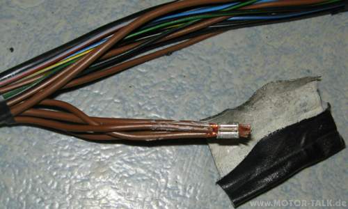

Die Masse der Rücklichter ist am linken Rücklicht, unter dem zentralen Massepunkt im Kabelsatz, in Opel typischer Manier, mit einer Messing Hülse zusammengequetscht und dort mit eingewickelt.
