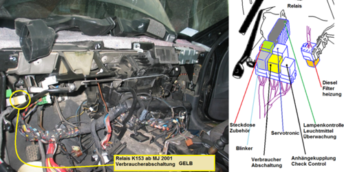

Wie komme ich denn an das Relais ran? Ich habe die Abdeckung über den Pedalen rausgeklipst aber da ist dann ein ziemlich dicker Kabelstrang im Weg.

Robert , Kiaora hatte mal ne PDF wegen Servotronic Relais verlinkt -
https://www.motor-talk.de/.../Attachment.html?attachmentId=691532
im Bild sieht man die versteckten Relais .
das Relais sollte von Gelber Farbe sein
Rekais-hinter-omega-armaturenbrett
Irre ich mich, oder müsste bei einem defekten Relais die komplette Innenbeleuchtung ausfallen? Wenn ich das Teil jedenfalls ausbaue (Böse Fummelei), geht die restliche Innenbeleuchtung auch nicht mehr.

das Verbraucherrelais hat denke 7 oder 8 Ein- und Ausgänge ,teilweise mit Dioden .

Verbraucherrelais deshalb, weil es Dauerplus beim
Öffnen der Tür freischaltet um die mittlere Innenleuchte und andere ohne Zündung an
einzuschalten und auszuschalten.
genau, das gelbe.
