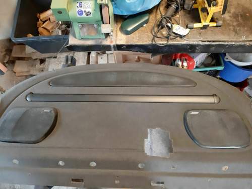

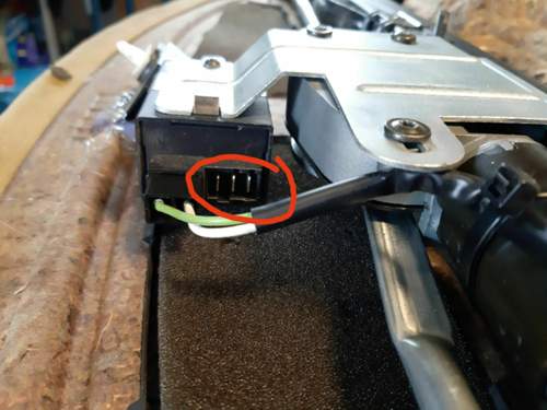

Hallo liebe Gemeinde,
bräuchte bitte zeitnah Unterstützung bei dem Anschluss meines elektronischen Heckrollos, da ich leider von dem Verkäufer das Kabel vom Motor zur Steckverbindung im Kofferraum nicht mitbekommen habe...
Wollte dieses nun mit eigenen Steckverbindungen anschließen. Kann mir jemand helfen? Möchte ungern einen Kurzschluss provozieren und den Motor vor dem Einbau kaputt machen 🙄
Habe ein Bild von Kurt gefunden, konnte jedoch als Elektriklaie nichts ableiten...
Ps: den Motor habe ich bereits neu gefettet und die Führungsschienen sowie Einrollfunktion in ausgebauten Zustand getestet und ebenfalls geschmiert.

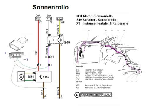

Ich hab hier nen Stromlaufplan fürs Mj. 2000.
Ich hab jetzt nicht rein geschut, aber vielleicht findest Du da die entsprechende Belegung und Kabelfarben, um den Stecker zu verlängern.
Im Prinzip braucht ja nur die entprechende Kabelfarbe für die drei Pins der Buchse am Motor/Relais und die dann vom Kofferraum aus verlängern.
Danke für die rasche Antwort. Schaue ich mir nachher in Ruhe an. Muss jetzt zur Arbeit.
Die Farbe der Kabel könnte ich ja auch anhand des Steckers im Kofferraum ableiten, jedoch weiß ich denn ja noch nicht die Belegung am Motor selber...

Das Sonnenrollo ist zwar im Schaltplan als eine Einheit dargestellt, besteht aber aus zwei Teilen.
(Eigentlich aus drei Teilen, der Bedien-Taster gehört ja auch dazu).
Zum einen der Motor und dann noch dem dazugehörigen STG einem Polwender mit Stromfühlerabschaltung.
Vom Motor kommen die beiden Pole/Anschlüsse, mit einer weißen und einer grünen Leitung, über einen Stecker zu einer Buchse im STG geführt. An das STG gehen, über einen zweiten Stecker, Batterie Plus (Rot) Klemme 30, die Masse (Braun) Klemme 31, und die Steuerleitung (Blau-Rot) vom Taster kommend.
Der Taster steuert, bei eingeschalteter Zündung, beim bedienen, den Start des Motors, je nach der Lage des internen Polwender-Relais in die richtige Richtung.
Das STG fühlt, beim Motorlauf, den fließenden Strom und schaltet den Strom durch den Motor ab, sobald der in Endlage ansteigt.
Gleichzeitig wird beim Abschalten des Motorstroms auch das Polwende-Relais gleich mit in die andere Stromrichtung umgeschaltet.
So startet der Motor, beim nächsten bedienen des Tasters, gleich in die entgegengesetzte Arbeits-Richtung.
Habe die Zeichnung, hoffentlich auch für dich verständlich, mal umgezeichnet und erweitert um das Verständnis zum Anschluß zu vereinfachen.
Sei doch bitte auch mal so gut und mache mehrere Aussagekräftige Bilder zu den Steckern, dem Leitungsverlauf im FZ und zu der Farblichen Belegung der Stecker. Das Sonnenschutz-Rollo ist hier im Forum nämlich leider sehr spärlich/wenig ausführlich behandelt und besonders bebildert worden.

Vielen Dank für deine Bemühungen Kurt.
Die Zeichnung ist super und ich denke, damit sollte es gut klappen - echt klasse, das freut mich.
Am WE setze ich mich ran und hoffe, das Projekt Sonnenrollo abschließen zu können.
