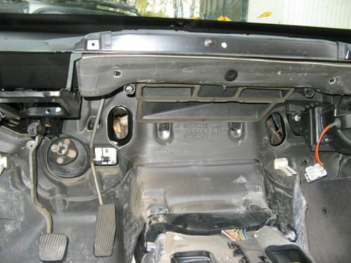

mir ist letztens aufgefallen das es im Fahrerfußraum angefangen hat zu schimmeln. Zum Glück habe ich es schnell bemerkt so konnte ich ihn schnell beseitigen.
Habe mich schon gewundert wieso ich immer etwas Beschlag auf der Scheibe hatte obwohl die Klimaanlage an war.
Als ich der Sache auf den Grund ging habe ich gemerkt dass der Wassereintritt durch eine undichte Schaumstoffdichtung kommt (siehe Bild). Die Dichtung ist iwie nach innen "gesogen" so passiert es dass das Ablaufende Wasser was eigentlich in den Gummistutzen nach außen geführt werden soll an der Dichtung entlang unter die Fußraumverkleidung läuft...
Es passiert nur wenn die Klimaanalage eingeschaltet ist (logischerweise).
Ich habe schon versucht die Dichtung wieder nach außen zu prokeln, doch hat es nichts gebracht. Die Dichtung sieht wieder so aus wie vorher und hat das Wasser wieder in den Innenraum geführt.
Jetzt ist die Frage wird diese Dichtung überhaupt zwingend benötigt oder kann ich sie auch einfach entfernen?
Die Dichtung kann ich nämlich nicht von allen Seiten erreichen.
Zumal es ja eine Luft und Wasses durchlässige Schaumstoffummantelung ist.
Es scheint nämlich auch so als wenn der Ablaufstutzen an der Klimaanalage bis in den Ablaufgummistutzen in der Karrosserie reicht, so dass ja theoretisch das Wasser auch ohne die Dichtung in den Ablauf fließen müsste.
Ich danke euch für eure Hilfe, denn bei dem Sauwetter momentan ist es ohne Klimaanalage auch keine Freude, zumal das Wasser bei den Temperaturen leider auch nicht wieder einfach verdunstet...

Das ist ein häufiger Montage-Fehler.
Ob es nun ab Werk so war oder beim demontieren des Klimablocks zwecks Austauschen des Klima-WT oder des Expansionsventils, sei mal da hin gestellt.
Sicher kannst du diese Dichtung entfernen, es ist ja nur ein Schaumstoffring, der dort verklebt ist.
Aber dicht sollte der Bereich schon sein.
Vielleicht den Klimablock mal mit einem Brettchen oder breitem Flachstahl vorsichtig, flächig anheben, bzw. dabei den Teppich und die Dämmung zusammendrücken um den Schaumstoffring in Form und dann auch an Ort und Stelle zu bringen, wo er genau hingehört.

Nein, anheben kannst du den Klima Block nicht, der ist übel verschraubt, aber ein wenig biegen kannst du den Bereich schon, aber sehr vorsichtig und nur im warmen Zustand. Du drückst dann mehr die Schaumisolierung auf dem Tunnel ein wenig weg, um dir Platz zu verschaffen. Ist ne fummelige Sache, aber geh nochmal ganz in Ruhe dabei, ohne daß die Zeit dich drängt. Dann bekommst du das schon hin.
Auf den Bildern siehst du ja, wie das alles darunter aussieht.

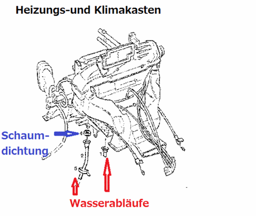

ich würde mal denken,schaue unter das Fahrzeug oberhalb vom Getriebe nach .
da sind rechts und links im Getriebetunnel 2 Abläufe des Kondenswassers ,
wo das klare Wasser bei Klimabetrieb rauskommt.
vielleicht kleben da die Ablaufschläuche zu oder
vorher war jemand an diesem Heizungs/Klimakasten schon dran !
an den 2 Abläufen kann auch Kühlwasser vom Motor austreten,
wenn der Heizungskühler / Wärmetauscher undicht ist !
eine solche ´Schaum´ Dichtung kann eigentlich nur Naß werden,
wenn Wasser nicht ablaufen kann !!!

Wenn alle Stricke reißen, muß man halt von unten mal versuchen den Auslauf raus zu pfriemeln und von dort aus die Abdichtung wieder gleichmäßig um den Stutzen schieben. Danach dann den Gummi-Stutzen wieder in die Bohrung rein pfriemeln.
Das ist auch nur mehr eine Wind- und Spritzwasser-Abdichtung, die verhindert, daß dort Luft aus dem Klimakasten austritt, oder mit Gasen belastete Luft aus dem Getriebetunnelbereich, oder gar Wasser bei einer üblen Pfützendurchfahrt oder einer Unterbodenwäsche ins FZ-Innere gelangt.

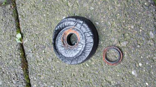

Habe mich also doch entschlossen sie zu entfernen.
Dabei habe ich einen Metallring mit einem Gummiring gefunden der in den unteren Stutzen gefallen ist.
Die Ringe halten die Dichtung normalerweise oben auf dem Kunststoffstutzen des Ablaufs.
Das war also auch der Grund wieso die Dichtung immer wieder runterrutschte und sich mit Wasser vollgesogen hat.
Jetzt hab ich das Problem also endlich gelöst und muss nur noch iwie die Schaumstoffdämmung im Fußraum wieder trocken kriegen... leider garnicht so einfach bei den Temperaturen.

Dann war dein Block schon mal draußen.
Original ist das nämlich nicht.
Die Schaumringe haben lediglich eine gering klebrige Oberfläche, mit der sie an der Unterseite des Blockes haften.
Eine Dichtung wie bei dir ist da original nie verwendet worden.
Bist du denn da sicher? Für mich sieht der metalring mit dem gummiring so aus als wenn er die dichtung auf dem stutzen hält. Dort ist ja auch eine kleine wullst wodurch der ring gegen runterrutschen "gesichert" wird.
Weil diese schaumstoffdinger auch auf beiden seiten sind. Oder sehen die original ganz anders aus?
101%ig 🙂 sicher bin ich da ! 😉
