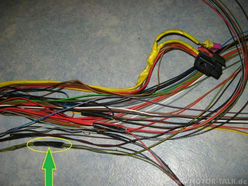

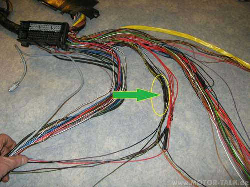

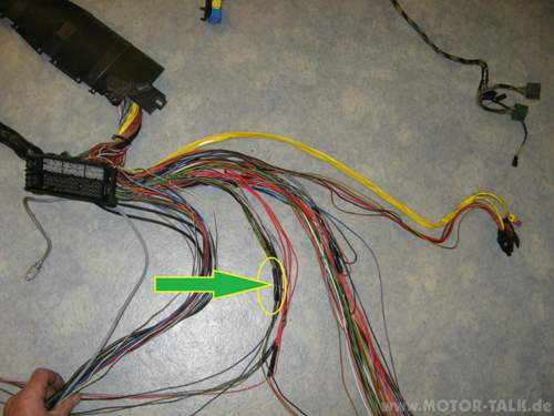

Wenn kein P39 Sockel verbaut ist, also ein Lampenkontrollgerät nicht vorgesehen ist, wurden die Bremslichtleitungen am Anfang der Sitzschiene auf der Fahrerseite im Hauptstrang nach hinten verbunden und getrennt nach hinten zu den Bremslichtern und zur AHK-Anschlußdose geführt.
Öffne da den Kabelsatz und kontrolliere diese Verbindung als erstes.
Bremslichtleitungsverbindung 1
Bremslichtleitungsverbindung 2
Bremslichtleitungsverbindung 3

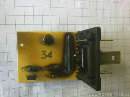

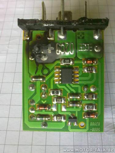

So, hat zwar ein wenig gedauert, aber ich bin fündig geworden. Bremslichtschalter kontrolliert = in Ordnung. P39 gesucht und auch gefunden. Da kommt man ja auch ziemlich bescheiden ran, aber immerhin besser als an den Bremslichtschalter. Lange Rede kurzer Sinn: Das P39 ist aufgrund des Kurzschlusses in der Anhängerelektrik sehr veschmort gewesen. Hab mir von meinem Schrauber ein neues beschaffen lassen, eingebaut und siehe da, mein Anhängerbremslicht funktioniert auch wieder.

P39 Innenleben
P39 Innenleben Leiterseite
