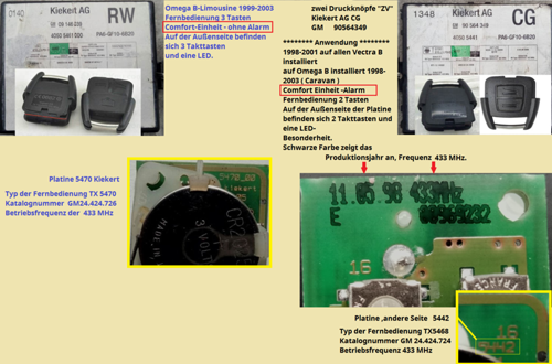

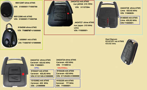

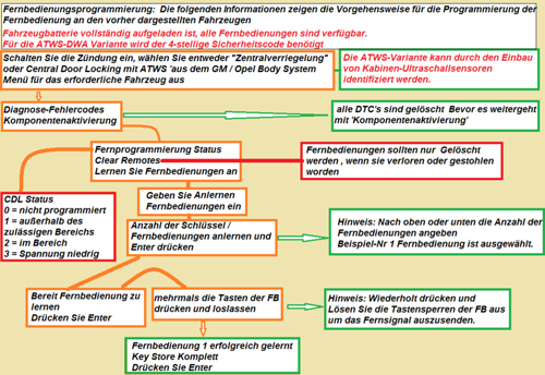

Moin
Der Sinn des grünen Kabel erschließt sich mit kicht.
Es gab mal Grün/Grau dort.
Evtl findest Du in den Bildern etwas.
Verbindungsstelle der Kabel Braun/Schwarz sollte
Vor dem Fahrersitz Richtubg Gaspedal unter der Fußmatte sein.
Diese ist mit schwarzem Iso Band "unterirdsch" umwickelt,
So das da alles weggammelt!
