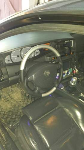

Ich hab das mit der hinteren Steckdose ausprobiert, Navi geht erst nach etwa 20 Minuten aus.
Mein Navi befindet sich vor dem TID, der Saugnapf hält dort und einen Bordcomputer hat der Omega nicht. Die Endlösung ist das aber noch nicht, vielleicht opfere ich eine der mittleren Luftdüsen und setze es mit einem Halter davor.
Da das Armaturenbrett im Omega nicht gerade zierlich ist und auch recht hoch aufbaut, möchte ich das Navi nicht an die Scheibe kleben.

hasst du auch das kleine TomTom?
ich habe meins in die Luftdüse ganz rein gesetzt, mir gefällt es so.
