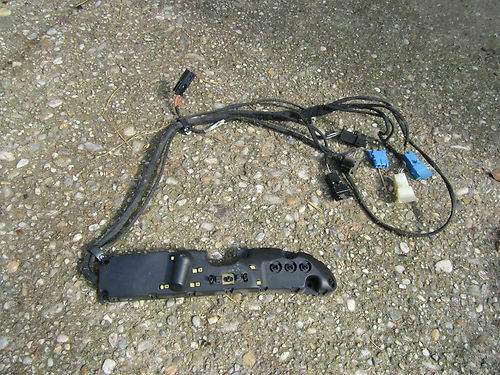

Wer sich den ganzen Memory Kram und deren Umstrickerei sparen will, kann sich in England nach einem Schalter-Modul für die linke Seite umschauen. (Ist ja bei denen die BF-Seite und damit nur Elektrisch)
Das Schaltermodul BFS -GB- passt Plug & Play mit allen nötigen Steckern (Buchsen) dran, zu den Steckern vom -DE- Fahrersitz. Fallen nur die MEM-Taster weg.
Bedienteil Elektrischer BF-Sitz -GB-
