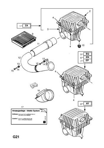

Hallo Monika,
so wie auf dem Bild sollte der Luftfilter aussehen.
Reinhard
Luftfilter

Themenstarteram 18. Dezember 2016 um 9:59
Ich hatte mich evtl. falsch ausgedrückt.Es geht um den Einsatz,also der Luftfilter der in das Gehäuse kommt.Aber ein sehr schönes Bild,Reinhard danke.
Das ist die Position 9 auf dem Bild von Reinhard. So (natürlich in Farbe) sieht der Luftfiltereinsatz aus.
Themenstarteram 18. Dezember 2016 um 10:17
Wie ein Einsatz aussieht weiß ich,es geht um die Richtung wie die Lamellen sein müssen.
Danke
@Auswanderin schrieb am 18. Dezember 2016 um 11:17:29 Uhr:
Danke
Das ist der Durchströmenden Luft egal. Hauptsache es ist ein Luftfilter-Element oder Papierpatrone drinnen.
Der Luftwiderstand ändert sich nicht. Egal ob die Papierlamellen längs oder quer sind.
Reinhard

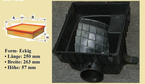

@Auswanderin schrieb am 18. Dezember 2016 um 11:23:57 Uhr:
Das ist eine Antwort,Dankeschön lieber Reinhard
Aber sag mal Monika, ist das Luftfilter-Gehäuse nicht Rechteckig? Ich habe schon lange nicht mehr an den Luftfilter hantiert (10 Jahre Rentner). Wenn das Gehäuse rechteckig ist, dann ist die Patronenlage vorgegeben. Soll heißen: das Element passt nur in einer Richtung. Ist das Gehäuse Quadratisch ist die Lage des Elements egal.
Soviel als Nachtrag.
Reinhard
Hallo Reiinhard
man kann das Filterelement um 180 Grad verdrehen und deshalb geht
der Wechselluftfilter in 2 Richtungen einzulegen .
mfg
Luftfilterkasten-omega
Moin,moin Gemeinde!
Wie Rosi bereits erwähnte, ist die Lammellenrichtung egal und der Filter auch nicht verdrehbar! - Natürlich geht mit gewalt alles- nur ein Spaß!!Da der Filter nicht quadratisch ist, kann man ihn nur so einbauen wie er passt. Abmaße siehe unten!hier z.B. bei Kfz-Teile 24!Nach diesen Abmaßen bekommst du auch einen bei K&N gekauft! Ist zwar etwas teurer, aber besserer Luftdurchsatz!
einbau Luftfilter Art.-Nr. 2010-0184

O.P. sie hat schon einen Luftfilter. Sie will "nur" Wissen wie das Papierelement eingebaut wird.
