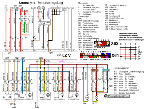

Guten Abend Leute
Sry erstmal das neues Thema auf mache .
Ich wollte fragen gibt es die Möglichkeit mit ein relais ein automatisches verschließen nachzurüsten vllt über tür Druckknopf oder über das einschalten der Zündung oder Motor Start.
Danke Leute ihr seit echt klasse.
Mfg benny

Ja, die Mikroschalter der Servos halten eine bestimmte Anzahl von Zyklen.
Je nach dem wie oft du die ZV bedienst werden die Mikroschalter in den ZV-Servos der Türen mehr oder weniger schnell verschleißen. Alternative ist (da sie ja schon zig tausende Zyklen hinter sich haben) alle ZV Servos auszubauen, zu demontieren und neue Mikroschalter verbauen. Dann hast du quasi den Stand Neuwagen und solltest hier erst mal keine Probleme mehr haben.
Zum ansteuern der Mikroschalter sollten sie nur einen Impuls einer definierten Länge erhalten.
Nur dann ist gewährleistet, daß es keine Komplikationen mit dem Rest der ZV gibt.
Dauer Plus oder Masse bekommen, sie sowieso nicht da die Mikroschalter den Betätigungsstrom ja unterbrechen.
Aber bei einem Öffner Impuls von der ZV würden die Servos sonst aufsteuern und gleich wieder schließen.
Das verhindert dann evtl. die Not-Öffnungs-Funktion.
Wie nun genau zu verfahren ist, da habe ich mir aber noch keinen Kopf gemacht.

Nochmal, es ist nicht ganz so einfach wie du dir das vorstellst.
Grundsätzliches:
In der ZV sitzen Relais die von der Elektronik angesteuert werden.
In den Türen sitzen die ZV-Servos, in denen auch die besagten Mikroschalter sitzen, die in beide Richtungen beim erreichen des Anschlags, durch den ZV-Motor, diesen abschalten.
Die ZV (sie sitzt an der A-Säule im Fußraum) arbeitet hier übrigens als Polwender.
D.h. sie gibt über zwei Leitungen (Gelb/Schwarz & Rot/Schwarz) zum öffnen auf je eine Leitung Plus und auf die andere Leitung Minus.
Zum schließen ist das umgekehrt, also auf die Leitung auf der zuvor Plus lag, liegt dann Minus und auf der wo zuvor Minus lag liegt dann von der ZV Plus.
Weiter hat die ZV auch noch eine Sensor Leitung (Blau/Schwarz), die misst ob die ZV-Motoren (Es sind elektrische Servos) bzw. deren interne Schalter am oberen oder unteren Anschlag angekommen sind, also damit die internen Schalter entsprechend betätigt wurden.
Kommt hier keine plausible Rückmeldung an der ZV an, öffnet die ZV alle Servos, oder beim öffnen umgekeht schließt sie die wieder, um zum einen Bewegung in die Mechanik zu bringen und eine zuvor sicher definierte Stellung wieder herzustellen.
Der ZV-Servo der Fahrerseite (also nur dieser!) hat intern zu dem noch einen Widerstand, der wie beschrieben, dich in die Lage versetzt, vom Pin des Fahrer-ZV-Servos aus, über diese genannte Sensor-Leitung, dann auch alle anderen Tür-Servos zu betätigen.
(Über diesen Widerstand gaukelt man der ZV nur einen nicht plausiblen Zustand vor, worauf sie den zuvor plausiblen Zustand, also die gegenteilige ZV-Servostellung einstellt.)
Zu dem sitzen noch zwei andere Sensorleitungen über einen Umschalter im/am Tüschloß.
Hierüber wird das öffnen und schließen, sowie der Doppel-Lock mit dem Schlüssel ausgelöst.
Hier bei diesen Sensor Leitungen (Braun/Rot & Braun/Weiß) würde ich ansetzen, um deine Idee zu verwirklichen. Sie geben eindeutige Befehle an die ZV in dafür vorgesehene Eingänge.
Aber immer bedenken, wie schon mehrfach gesagt, alle Schaltbefehle an die ZV sind nur mehr oder weniger kurze/lange Impulse !!! Also niemals eine Dauerspannung ! (Das macht/erreicht man in der Praxis mit einem zuvor geladenem Kondensator, den man dann verpolt an die entsprechende Leitung schaltet.
Der entläd sich dann über diese Leitung und die Spannung ist dann weg. Also ein Impuls...
Je nach Größe des Kondensators und dem Innenwiderstand der Eingänge dauert der dann (über Experimente zu ermitten) mehr oder weniger lang.
Also, auf jeden Fall, lang genug, um die ZV sicher zu betätigen und kurz genug, um hier keinerlei Störungen des Systems herbeizuführen.
Ich habe mich bisher immer nur mit wichtigen Dingen, also der Fehlersuche bei der ZV abgegeben und entsprechend geforscht und gemessen. Für solche Sonderwünsche sah ich bisher noch keinen Grund irgend welche Messungen zu machen, aus denen ich das komplette Verhalten der ZV Aus- und Eingänge ableiten kann.
Ich habe momentan, zu Früher gesehen, aber wirklich kaum noch Zeit für Experimente in dieser Hinsicht.
Ich würde für mich sonst mal einen Probeaufbau machen und die Signale in einer Wahrheitstabelle erfassen.
So müßtest du das wohl für dich auch erst mal machen.
