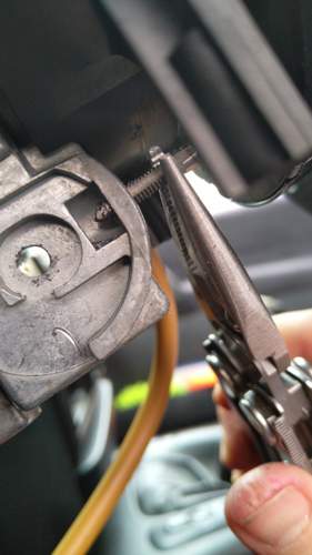

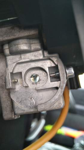

Heute wollte ich meinen runderneuerten Zündschlüsselzylinder wieder einbauen... und hab dabei den Zündschalter aufgearbeitet! :-P
Der Zylinder ging wegen eingelegter Lenkradsperre schwierig zum einsetzen... soweit hab ich zu dem Zeitpunkt allerdings nicht nachgedacht... Hab dann etwas rumgenackelt und eben etwas fester gedrückt... dann ist das Teil an seinen Platz eingeschlagen und hat wegen nicht passender Stellung auf der anderen Seite den Zündschalter rausgeschossen, der ist aufgegangen und die Einzelteile haben sich im Fußraum verteilt... Hab noch 20 Minuten versucht das Teil wieder zusammenzusetzen und war glaub ich schlussendlich auch auf nem guten Weg.. hab dann aber gemerkt dass die Nasen am Gehäuse gebrochen sind und des Teil dann eh nicht mehr gescheit zusammenhält... habs dann entnervt aufgegeben... Reife Leistung bis dahin! :-P
Naja... beim Autoteilecenter dann einen neuen geordert.... Kostenpunkt 25€... morgen ab 8.15 Uhr zur Abholung bereit... Wieder mal das Lehrgeld fürs schnell schnell und mit Gewalt arbeiten gezahlt...
Hat mir dafür die Gelegenheit gegeben, sich dem Problem mit der Madenschraube die das Zündschaltergehäuse am Aludruckgussteil festhält... Die meine war nämlich nicht gangig und das Gewinde im Durchgangsloch aufghaxt, der Schlitz im Schraubenkopf hat beim rausdrehen schon sehr gelitten... Hab ich schon beim initialen rausdrehen gemerkt dass da was nicht stimmt, wenn das Teil nicht schonmal gewechselt wurde, vermute ich dass das Teil schon 1994 im Werk leicht schräg und dafür mit Kraft eingeschraubt wurde ... Zum Glück kommt man da ja überall super hin...
Hab also als erstes mal einen M4 Gewindebohrer geopfert, abgeschnitten und mit einem Spitzzangerl gedreht.. so konnte ich das Gewinde nachschneiden und danach passten auch beliebige M4 Schrauben... Leider war diese Madenschraube irgendeine Spezialanfertigung, die das Plastikgehäuse des Zünschalters festhält.. Normale Madenschrauben in M4 hatte ich, aber leider nur in kurz... Die Idee war dann eine passende Schraube selbst herzustellen... d.h. entsprechend am Ende abzudrehen.... Jetzt bin ich halt kein Uhrmacher und hab sonst eher an größeren (Bau)- Maschinen zu tun... so eine Mini Schraube auf dem 3-Backenfutter meiner Drehmaschine zu spannen wäre nicht möglich gewesen... wenn dann hätte man sich eine Bohrfutter im Futter Konstruktion überlegen müssen... Aber macht nix, ging auch so... und zwar aus einer M4x16 Inbusschraube... Inbusschraube mit Beilagscheibe als Bund und 2 Muttern ins Bohrfutter meiner Standbohrmaschine eingespannt und mit einer Feile den Stift herausgearbeitet...
Also... falls mal jemand vor dem gleichen Problem steht... So kann sich jeder mit Hausmittel so ne shice Spezialschraube herstellen. Geht natürlich auch mit anderen Schraubenköpfen/Madenschraube, aber der Zylinderkopf lässt sich halt noch am schönsten spannen.

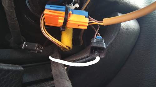

Andere Frage...
Mir ist folgender , schwarzen Stecker unterm Lenkrad aufgefallen....Siehe letztes Bild... Schaut so aus, als würde das zusammengehören, geht zum rechten Lenkstockhebel... bin mir aber fast 100% sicher, dass der Stecker schon getrennt war, als ich die Plastikabdeckung rund ums Lenkrad demontiert habe...

Vom Bild her würde ich meinen,
Die 2 schwarzen Teile gehören zusammen.
