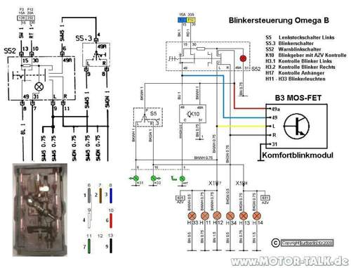

ich habe vor, bei meinem Omega das B3 Komfortblinkmodul von http://www.cxi-europe.com/ nachzurĂŒsten.
Hat schonmal jemand das Teil bei seinem Omega eingebaut? Und welche Erfahrungen hat er damit gemacht? Wo ist zum Beispiel der beste Platz zum Einbauen, hinter dem Warnblink-Schalter, wie empfohlen? Usw., usw...

Es gibt bestimmtmehr als fĂŒnf unterschiedliche Module auf dem Markt, bei denen jeder quasi seine eigene Anschluß-Suppe kocht.
Bei solchen Aussagen und dieser Art deiner Fragestellung, weiß ich eigentlich schon vorher ziemlich sicher, daß hinterher vermutlich gar nichts mehr geht.
Sei doch so gut und such dir doch bitte jemanden mit Elektrokenntnissen im Bekanntenkreis, der den Schaltplan am Objekt auch funktionsfÀhig umsetzen kann.

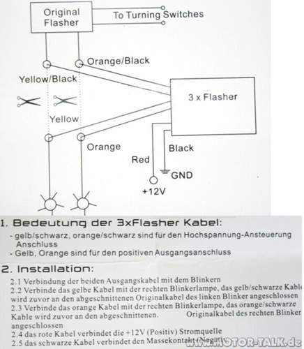

Warnblinker-blinker-komfortmodul
Komfortblinker-34967
Das ist die Anleitung dafĂŒr
Ja, den Plan hatte ich dir ja zuvor schon gepostet.

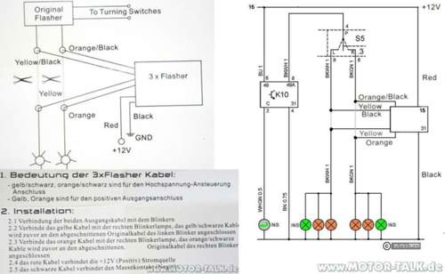

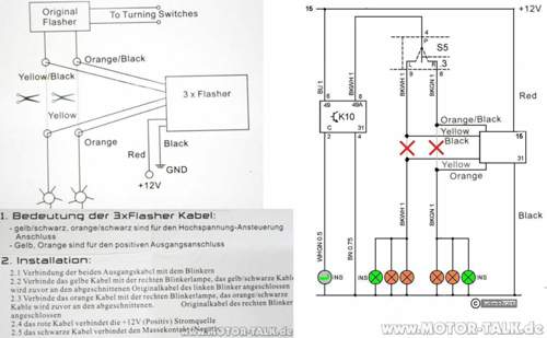

Ich glaube ich muss mir doch jmd.suchen der das kann, weil
angeschlossenen habe ich das ja,??aber es ist genauso geblieben wie es war! Also 1x tippen und 1x blinken ????
Und deswegen wollte ich ja die Fotos vom schwede haben.
