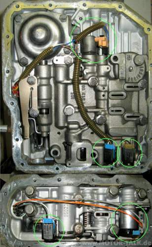

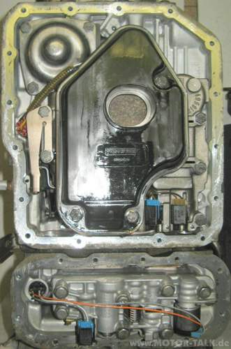

Aber der Meister meinte, das Geräusch kann von einem hängendem Stellventil kommen.
Was ich vielleicht noch hätte erwähnen sollen, das der Omega im Juni bis über die Pedale im Wasser stand und das Getriebe sicher dadurch was abbekommen hat.
Bis auf das besagt Geräusch gibt es keine Probleme beim Schalten etc..
Nun meine Frage :-).
Kommt man einfach an diese Ventile ran?
Ansonsten würde ich jetzt so weiter fahren bis es nicht mehr geht und dann das Getriebe tauschen.
Mfg
Schön wäre es zu wissen um welches Fahrzeug es sich handelt.
Hast ne PN dazu.
Die Ventile sind alle recht simpel nach dem entfernen der Ölwannen erreichbar.
Sicher kannst du die wechseln, oder reinigen, aber wenn du davon ausgehst daß Wasser in dein Getriebe gelaufen ist, ist wohl jeder Gedanke an eine Reparatur, ja selbst einen ATF und Filterwechsel zu verwerfen.
Ein durch Wasser und damit Rost angeschlagenes Getriebe, läßt sich nicht mehr Betriebssicher instandsetzen.
Besorge dir beizeiten ein preiswertes, gutes gebrauchtes Ersatzgetriebe mit dem Wandler und lege es dir beiseite. Dann kannst du bei einem Getriebeschaden das Getriebe und den Wandler schnell wechseln. (Dauert einen Vormittag)
