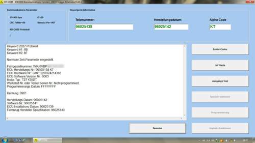

hab heute mal ins ABS geschaut und ich hab nicht genau gelesen was ich klicke und mir wohl eine andere Variantencodierung drauf gespielt aufs ABS-Steuergerät. Jetzt ist ABS und TC Lämpchen an und der eine FC der abgelegt ist, lässt sich zwar löschen, kommt aber sofort wieder und die beiden Kontrolllämpchen bleiben auch an.
Bekomm ich das mit dem OP-COM wieder hin oder muss ich zum FOH und das ganze (hoffentlich) mit dem Tech2 wieder richten (lassen)? Chronologische Fotos anbei was ich getan hab. Hab danach alle vier Varianten (X25XE + X30XE, jeweils MT + AT) programmiert, hat natürlich nichts gebracht.

Jaaa Rosi, das mit dem SPS Programmieren (Seite 2), das meinte der erste Opel-Händler der mit Tech2 gar nicht ins ABS-STG nicht rein kam "ansonsten müssen wir es SPS programmieren" was ich aber nicht verstand. Also evtl. geht das ja auf dem Wege. Aber der Opel stellt sich halt so ungeheuer kompliziert an bei solchen Sachen. Vermutlich brauch man da auch ein Tech2 mit GM-Online-Zugang oder reicht da ein "China-Tech2" mit Software bis 2014?
Die OP-COM Bilder, das ist ja genau wie bei mir, bei ESP komme ich auch nicht rein, gleiche Fehlermeldung. Die Datei hats auch bei keiner OP-COm Version und ich hab sogar eine 2014er Clone-Version.
Bei ABS komme ich wie bei dir auf dem Bild rein, bekomme die gleichen vier ABS-Versionen zur Auswahl. Nur dass du mit 0x105 eine Version hast die er kennt. Ich hab 0x148 und die kennt er halt nicht. Entsprechend kann ich wie im Bild 1 mit Tech 1 eben diese vier Versionen programmieren, X25XE mit MT oder AT und X30XE mit MT oder AT.

Sooo, das Thema ist hiermit erledigt und mein ABS/ESP funktioniert wieder.
Ich hab heute bei ECU.de (reparieren ABS-Steuergeräte) angerufen, als gebürtiger Sachse waren die mir am Telefon gleich sympathisch. 😁 Ich hab meinen Fall geschildert und er sagte mir dass sie das bestimmt beheben könnten. Aber ich wurde auch sogleich gefragt ob ich denn mal bei einem Bosch-Service war, schließlich ist es ja ein Bosch ABS/ESP. Die sollten das angeblich problemlos beheben können. Falls nicht, solle ich mich nochmals melden.
Also heute Nachmittag unangemeldet zum Bosch-Dienst, dem Meister das Problem geschildert. Er grinste und wollte den Fahrzeugschein. Und ehe ich mich versehen konnte hing das Diagnose-Funkmodul an der OBD-Buchse und er hatte am Diagnosesystem schnell Schlüsselnummern eingegeben, Steuergerät eingelesen, 2.5 DTI mit Automatik ausgewählt und nach einem weiteren Klick kam schon die "fertig" Meldung.
Also raus ans Auto, Zündung aus, Zündung wieder an und welch Wunder, ABS und ESP Lämpchen ging nach einigen Sekunden aus. JUHU! 😁
Hab dem Mensch noch einen Schein für die Kaffeekasse gegeben und auf dem Heimweg gleich ABS (Vollbremsung auf nasser Straße) und ESP (Auto die Kurve rumgewurfen samt Vollgas, er rettete den Karren und drosselte die Leistung) getestet. Funktioniert!
