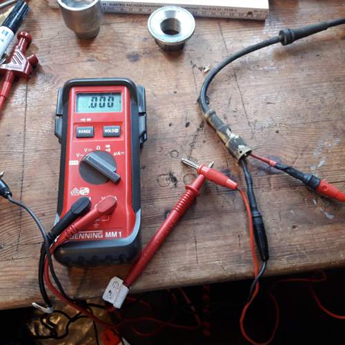

So, Achsschenkel Tot, Sensor is gerettet.
War jetzt filigrane Arbeit mit Dremel und flex, aber ging.
Elektrische Messung vor der OP, beim Radlager drehen hat der Sensor wie Rosi gesagt hat, 2 komma Volt Wechselspannung rausgegeben, also i.o.
Dann hab ich mit Schlagschrauber (1250Nm Lösemoment) und meinem kleinen 6 liter Kompressor die Achsmutter aufgemacht, hat ja 300Nm + jahrelangen Rost...der Kompressor musste nur 2 mal aufgepumpt werden...(fand ich witzig weil ich auch öfter mal im Werkzeuge Forum les, wo se alle immer schreien bei Druckluftwerkzeug mindestens 50l Kompressor...ect...pp..), mit bisschen Geduld gehts auch so. :-)
Dann mit Gefühl die Flexerei, bisschen Hebeln und wieder flexen usw, das war Filigrane Arbeit. Mim Dremel musste ich so gut wie ganz an den Sensor ranschneiden ohne den anzukratzen, da hab ich mal die Größere Brille aufgesetzt dabei.
Das Ding ist Bombenfest dadrin, und für jeden der meint man kann den Sensor rausdrehen, vergesst das: Der Sensor hat so 3 längliche Nupsis die das verdrehen verhindern sollen. Da hat man keine Chance!!!
Nach viel rumgefummel hab ich den Achsschenkel aufgebrochen und aufgebogen so das der Sensor am Stück da rausgepopelt werden konnte.
Kontrollmessung danach, wieder 2 komma irgendwas Volt. Also hat der Sensor die OP überlebt...sauber gemacht, Eingetütet und ab ins Ersatzteillager in die "Goldstaub" Ecke. :-)

Nochn Tip: der Sitz vom Alten Sensor, in deim Omega, bearbeite den erstmal lange mit ner Drahtbürste oder Dremel Schleifstein damit der auch Sauber reingeht...der sitzt echt Press drin...und die Nupsis sind dafür da, einmal reingekloppt, nichmehr raus, weil die sich im Sitz dann stauchen.
Hab heute auch 2-3 Hunderdstel Schaltabstand mehr galassen bei der Abschluss messung und da kam fast 0,7 Volt weniger raus die der Gebracht hat...
Rosis Schaltabstand muss echt passen, sonst haut der Sensor weniger Spannung raus und das ABS Steuergerät meckert vielleicht...da macht n 10tel was aus.
Also, der muss echt "Plan" aufm Achsschenkel drauf sitzen, dann passts.
