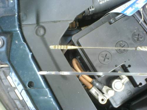

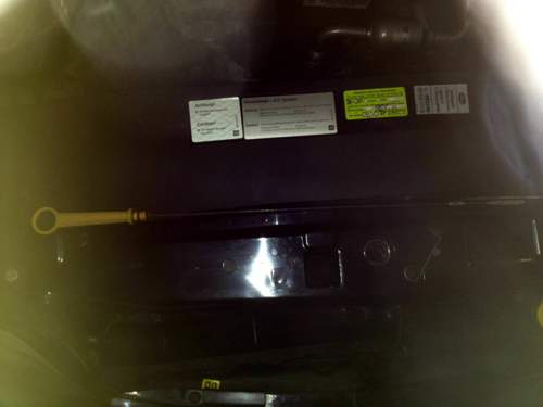

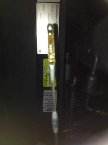

omega b 2.2 16v ölmessstab falsch?

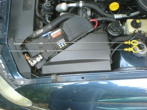

Hallo habe mir am we einen 2.2er fl gekauft. 1999 modell
habe noch einen vfl von 1998. Mit 2.0 16v.
Der neue ist Scheckheft gepflegt. Also alles gemacht. Kein Wartung stau.
Nun mein problem. Habe den in Dresden abgeholt. Bin 400 km nach Rostock gefahren 120 kmh Autobahn.
Zuhause angekommen klackert der so laut das man angst bekommt. Öl stand Geprüft und siehe da 1 cm über max. Also zuviel drin. Habe jetzt oben nen Bissel Öl nachgefüllt das klackern wurde kurzzeitig leiser. Erster Verdacht die pumpe fördert nicht genug Öl zu den hydros. Keine warnlampe an. CC meldet auch keinen olmangel. Heute morgen klackert er nun immernoch aber leiser. Wie genau bekomme raus ob der ölmessstab der richtige ist. Hab mal was gelesen von verschiedenen und falsch verbauten die zu kurz oder zu lang waren. Man hört auch bei gezogenem Stab ein Patschen aus dem loch als wenn die Kurbelwelle im Öl patscht. Schaumig ist das Öl nicht auch kühlerwasser ist sauber. Ich kann halt noch nicht beurteilen wie hoch der Verbrauch ist oder ob die hydros verschlissen sind. Aber zuviel Öl ist ja mist. Sauce ich soviel ab das es Mitte Stab steht wird das klackern wieder lauter. Ist jetzt der Stab zu lang oder was kann das sonst sein. Olwechsel mache ich die Woche noch. Dann kann ich ja genau 4.5 Liter einfüllen und gucken. Momentan traue ich mich kaum damit zu fahren. Lg danny

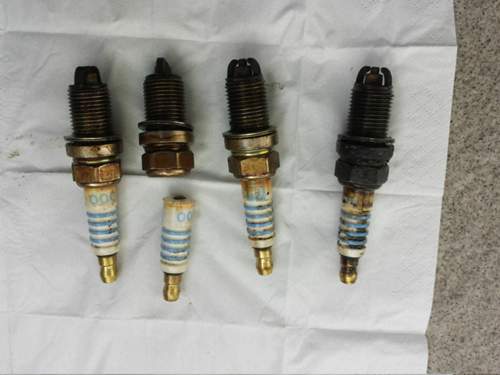

die Kerzen sind aber schön Schwarz und ALT !
Schwarz bedeutet eigentlich der Motor läuft zu Fett ,zu viel Kraftstoff -Temperaturgeber MSTG ???
wenn der 4te Zylinder schwärzer ist wie die anderen Kerzen könnte der Kolben im AGR hängen?

Kerzen Kraftstofffilter zahnriemen und noch mehr wurde beim letzten service vor 20tkm in sep 2012 gewechselt laut aufkleber. der filter sollte also i.o. sein, die kerzen sehen aber für 2 jahr bzw 20tkm echt fies aus.

klopfregelung kann sein, war ja leergefahren bis auf den letzten tropfen, Kerzen kann ich gerade nicht testen mir ist eine beim rausschrauben in den motorraum gefallen, die liegt da jetzt irgendwo unten habe sie noch nicht gefunden, meine frau ist heute arbeiten, habe die kinder zuhaus, kann also momentan nix machen, gehe morgen nochmal ne kerze kaufen und teste dann das zündmodul.

da ich ja die letzte Zündkerze als Lose festgestellt hatte und das Tackern weg ist, gehe ich mal davon aus das es diese 4te kerze war. die ja auch so schwarz verrußt war. kann es evtl sein, weil die rede von defektem AGR war, wenn die 4te kerze so verrußt ist, dass selbiges nun für neben bzw falschluft im ansaugtrakt sorgt, so das selbst bei abgezogenem LMM die Standardwerte nicht ausreichen für runden Motorlauf?

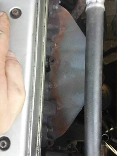

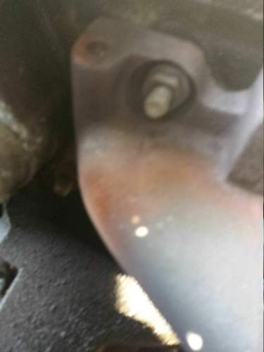

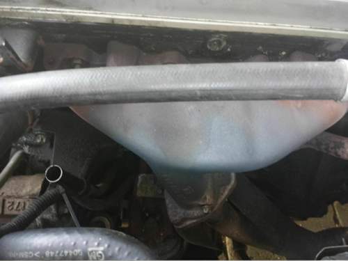

am Krümmer riecht es leicht nach abgasen beim Kaltstart, evtl bilde mich mir das auch ein. habe mal einige Fotos vom Krümmer gemacht
AGR total Gammelig, Tempfühler MSTG und Tacho habe ich gefunden, sehen gut aus, aber wie soll man da artbeiten? brauchst ja 3 handgelenke.
zudem ist in dem bereich auch alles ziemlich verölt. scheint am getriebe runterzulaufen und tropft dann an der ölwanne zu boden. VDD scheint also hin zu sein. die kommt auch montag. sollte ich ja einbauen können, da die Entlüftung scheinbar geht. Sollte man da auch einen Ölabscheideer wie beim X20 XEV einzubauen?
