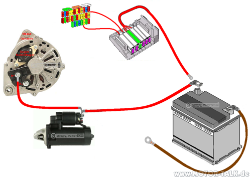

Moin moin zusammen,
ich hoffe Ihr könnt mir helfen!
Gestern bin ich mit meiner Omi in der Stadt unterwegs gewesen, während ich in einen Kreisverkehr fuhr ist das Radio plötzlich ausgegangen, die "Zündungslämpchen" haben im Armaturenbrett alle sehr schwach gebrannt und das Fahrzeug ist ebenfalls ausgegangen. Glücklicherweise rollte die Omi noch aus dem Kreisel raus und ich konnte sie an einem Bordstein parkieren.
Nachdem ich versucht habe ihn zu starten, kam auf Zündungsstellung 3 keine Reaktion des Anlassers. Nachdem ich nun die Motorhaube öffnete stieg eine Qualmwolke auf Fahrerrichtung rechts in der Nähe der Lichtmaschine hinauf.
Nachdem mich ein Freund gestern heim schleppte, habe ich heute den Fehlercode ausgelesen und keinerlei Fehler festgestellt außer halt eben Fehlercode 38, der jedoch normal im Stand sein sollte.
Die Kontaktplatte des Zündschlosses überprüfte ich bereits und dort ist ebenfalls alles in Ordnung!
Der Stand der Dinge ist nun folgender:
Während ich den Zündschlüssel auf Stellung 3 schalte, klickt zwar beim Sicherungskasten ein Relais, jedoch vom Anlasser hört man nichts, auch die Lämpchen im Armaturenbrett werden nicht schwächer.
Bei uns in der Nähe Bremen ist es sehr regnerisch gewesen, wodurch ich heute noch nicht nachschauen konnte ob irgendwo ein Massefehler ist. Das der Anlasser defekt ist, schließe ich jedoch aus, denn die Omi ist ja während der Fahrt ausgegangen als wenn irgendwo ein "dicker Kurzschluss".
Dennoch würde mich interessieren, ob jemand von Euch ebenfalls solche Erfahrungen bereits sammeln durfte und/oder jemand evtl. eine Vermutung haben könnte woran es liegt und woher der Qualm kommen könnte.
Über jede Antwort würde ich mich freuen und verbleibe bereit jetzt mit vielen Dank im Voraus!

Getauscht haste die aus einem Gebrauchten? Ne Lima kann auch nach 100 k den Geist aufgeben. Ich guck mal kurz was nach, vielleicht hab ich da noch einen Tipp für Dich..
Wenn dein Pluskabel vom Anlasser defekt, gebrochen oder lose ist, tut der Anlasser auch keinen Mux.
Das kannst du aber über den X2 (Braun) wie im Bild unten prüfen.
Das B+ Kabel der Lima geht gleich an den Anlasser und ist dort mit dem B+ Kabel vom Anlasser zur Batterie verquetscht.
Die Lima mal demontieren, dann kannst du da auch hinter dem Ansaug-Krümmer alles genauer sehen.
Anlasser-x2
Lima-starter-batterie-sicherungen-omega-b

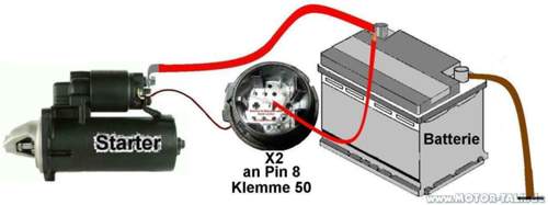

Hast du denn mal den Versuch gemacht, der auf dem Bild beschrieben ist?
Wenn er dann nicht startet -obwohl die Plusleitung dran ist- ist der Anlasser im Eimer.
Wo befindet sich denn der X2 Stecker?
Schau mal ob der X2 (der braune Bajonettstecker) am Relaiskasten richtig verriegelt ist.
Oder zieh ihn ab und lege mal an den mittleren Pin Plus von der Batterie.
Wenn er dann startet, ist der Magnetschalter in Ordnung.
Test Anlasser Magnetschalter

Habe nun am X2 die Klemme 50 (Pin 8) mit dem Pluspol verbunden, der Anlasser hat keinen einzigen Murks gemacht!  🙁
Vorsichtshalber habe ich nochmals zwei Bilder angehängt, nicht das ich doch noch einen falschen Stecker erwischt habe.
Ahh... 😰😉
Natürlich im Stecker der zum Motor geht...😛
Du bist -so scheint es jedenfalls - an den Stecker-Kontakt gegangen, der zum Zündschloß geht.
Ahh... 😰😉
Habe jedoch auch es umgekehrt probiert gehab, auch da keine Murks!
Von dem Bild nicht irritieren lassen, das Kabel ist nicht an MINUS gegangen! Der Blickwinkel der Kamera lässt es jedoch fälschlicherweise vermuten.
