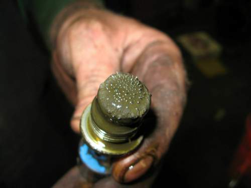

Ist eigentlich immer ein Magnet in der Kontrollschraube? Bei 2 meiner mitlerweile 3 Getriebe ist kein Magnet drin. In der Kontrollschraube ja auch irgendwo sinnlos.. Mich macht aber der Gedanke nervöss das die reingefallen sein könnten, kann ich mir zwar auch schwer vorstellen aber wer weiß...

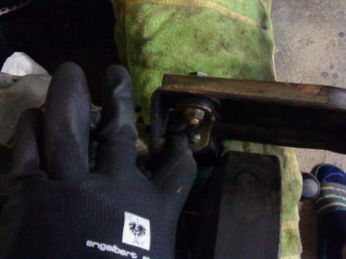

Ich hab ja jetzt eins mit Schaltknüppel. Seh ich es richtig das man die lange Schraube aus der Gabel ziehen sollte um den das Schaltgestänge zu entkoppeln? Wenn man die Klemmschraube auf macht darf man ja hochwahrscheinlich die Gänge ewig wieder suchen. Die Sufu gibt da wenig her. Um nicht zu sagen auch viele Merkwürdigkeiten.
Ich muß mal ein paar Fotos machen...

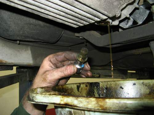

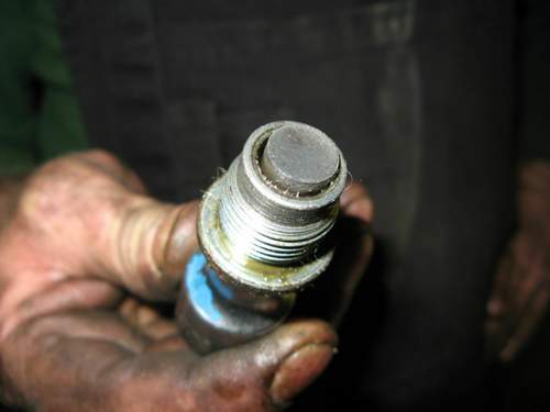

Nur die Ablaßschraube hat eigentlich den Magneten, die können auch mal beim auswaschen verloren gehen, wenn sich der Magnet wo anders drann (z.B. am Lochsieb in der Ölaufangwanne) fest klammert.
Da Ablaßschraube und Einfüll-/Kontrollschraube wohl gleich sind, könnte es da auch zu Verwechselungen kommen.
Bitte da keine Experimente mit anderen, nicht saugend in die Bohrung der Ablaßschraube passenden, Magneten machen!
Hatte vor zwei Jahren ein Schaltgetriebe bei dem ein Magnet [wie er in den Festplatten üblich ist] anstelle des original Spansammlers in die Ablaßschraube eingesetzt, wie auch immer ausgelöst, den Weg in die Zahnräder genommen hat und das Getriebe in Sekunden völlig zerstört hat. Da wurde eine Kettenreaktion im Getriebe ausgelöst, die die Hinterachse bei fast 80Km/h blockieren ließ.
