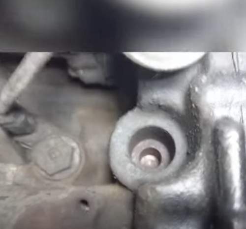

In einem anderen Forum fand ich folgendes:
"Ich betone: Wenn Sie ein solches Ablassventil haben, dann ja. Schrauben Sie die Kappe auf und befestigen Sie das Ventil mit dem Stopfen mit einer Schnur am Beutel 🙂. Die Steuerung dieser beiden Ventile ist recht kompliziert. Die Ingenieure von MB wollten so etwas wie Ökonomie und Ökologie erreichen, indem sie Überdruckventile an der Pumpe zur Senkung des Drucks im System und Rail-Steuerung für die Unterseite der Kolben im OM651-Motor, aber auch anderswo, verwendeten. Nun, das Ergebnis sind viele festgefressene OM651-Motoren, insbesondere in Sprintern und Vitas (3 und 4 Pleuellager festgefressen). Der Kern des Problems liegt im Hängen dieser Ablassventile an der Ölpumpe. Genauer gesagt bleibt das Ablassventil hängen, was etwa 1,5 bar entspricht, und wenn es hängen bleibt, und es sollte geschlossen sein, öffnet sich das untere Sprühventil des Kolbens und senkt den Druck auf nahezu Null und brummt. Dann werden die Turbine oder die Lager festgefressen. Es sollte hinzugefügt werden, dass in anderen Versionen von OM651 eine solche Lösung überhaupt nicht verwendet wurde. Darüber hinaus machen viele Mechaniker völlig zu Unrecht die Pumpe für diesen Zustand verantwortlich. Seltsam.
Ich hoffe, ich habe etwas Licht in diese Angelegenheit gebracht."
@senkaeugen schrieb am 9. April 2024 um 18:02:04 Uhr:
Ganz ehrlich, ich würde da aufpassen bei solchen Geschichten. Hat man einen dauerhaft erhöhten Öldruck und dann noch beim Kaltstart mehr als sonst, drückt der Kettenspanner abnormal viel/stark auf die Schiene und diese wird das definitiv nicht gut finden im Alter bzw. auf Dauer. Die Kette wird sich auch nicht grad über mehr "Zug" freuen.
Macht vielleicht Sinn in Sibirien, wo Autos den ganzen Winter im Standgas laufen müssen damit sie über Nacht nicht einfrieren.
Zu jeder Aussage existieren Vergleichsvideos (Öldruckmessungen von mehreren Fahrzeugen mit gegossenem Block, elektrischem und mechanischem Ventil) und Dokumente. Alles ausm netz von Leuten die dieses Thema interessiert und die es untereinander geteilt haben.
Wir müssen jetzt verstehen, dass es zwei Blöcke gibt.
Einmal einen Block, der so gegossen wurde, dass an der entsprechenden Stelle eine Einsparung vorhanden ist, gleich wie das Elektrische/mechanische Ventil. Dieser ist immer ein Euro 5 Motorblock.
Und einmal einen Block, bei dem an dieser Stelle ein Loch ist. Trotzdem kann es ein Euro 5 oder 6 Motorblock sein. Wenn ein Loch vorhanden ist, ist zu 100% das elektrische Ventil verbaut.
Jetzt müssen wir das weiter unterteilen. Es gibt den Block mit dem Loch als Euro 5 und 6. Die Teilenummern sind identisch, daher sind auch die Ölkanäle etc. identisch.
Im Teileprogramm kann man bei einem Euro 5 und frischen Euro 6 ohne Adblue-System den mechanischen Ventil verbauen. Beide sind gültig (d.h. wenn man das elektrische Ventil hat, kann man trotzdem das mechanische verwenden).
Ab 2011 war der OM651 Euro 6-fähig, damit kam der Wechsel zum elektrischen Ventil. Grob gesagt, im PKW-Bereich: Wenn Start-Stopp verbaut ist, bedeutet das elektrisches Ventil; wenn nicht, Gussblock mit der Einsparung, also gleiche Funktion wie mechanisches Ventil.
In meinem OM651 mit Euro 6d, also mit Adblue, Start-Stopp usw., ist es im Teileprogramm nicht verfügbar bzw. freigegeben.
Das Interessante ist, dass ALLE mechanischen Teile IM BLOCK gleich sind, sowohl bei Euro 5 mit elektrischem Ventil (oder der so gegossen wurde) was auch den mechanischen verbauen darf als auch bei Euro 6/6d mit dem elektrischen ab Werk:

Der OM651 wurde vor 2011 so gegossen, dass an der Stelle, wo jetzt das elektrische Ventil ist, eine "Einsparung" vorhanden ist. Das ist von der Bauart genauso wie das mechanische Ventil, das man für 8,50 Euro kaufen und in 30 min einschrauben kann. Die Motoren verhalten sich beim Öldruck genauso wie die "moderneren" OM651, die ein elektrisches Ventil ab werk verbaut haben aber nachträglich das mechanische Ventil erhalten haben.
Mit dem elektrischen Ventil hat man bis 3750 Umdrehungen 2 bar Öldruck NUR 2 BAR. Mit dem mechanischen Ventil hat man im Leerlauf 2-3 bar und ab 1100 Umdrehungen schon 4-5 bar bevor das Überdruckventil aufmacht, genauso wie die ersten Motoren ohne elektrisches Ventil (Wo der Block so gegossen wurde, dass von Haus aus mehr Öldruck vorhanden ist)
