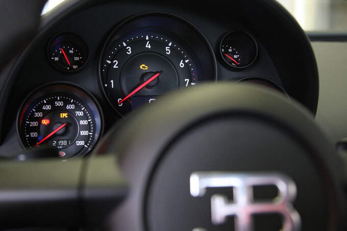

warum wurde der motor so aufwändig weiterentwickelt? weil er unter schweren bedingungen standfest bleiben muß. in einem e coupe mit om642ls müßte man mal das instrument aus dem veyron für gerade genutzte leistung haben. hier zu sehen. da würde auch bei zügiger fahrweise kaum mal 200ps abgerufen, meist auch auf der autobahn bei 180 km/h tacho unter 100ps. der motor wird also kaum gefordert. anders sieht das in einem vollgeladenen gl mit anhänger in den seealpen von frankreich aus. wenig kühlluft, staubig, hohe temperatur, hohe last, die den berg hoch zu bringen ist, also bergan immer am anschlag bei max-ps. und genau auf diese bedingungen ist der ls einerseits umgebaut worden. andererseits bringen beschichtung, kolben, verbesserte luft- und abgasführung einen niedrigeren verbrauch - besonders in der stadt.
