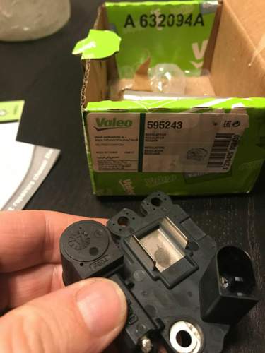

Original Valeo Regler 595243 kostet 40-50€
Ich habe sogar noch einen zuhause rumliegen
Mit Schrauben habe ich 39,90 bezahlt
https://www.ebay.de/itm/332410334131

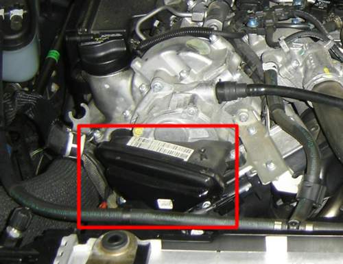

siehe bsp Bild Markierung Kreis, großes Teil an Motor, geht dann Höhe Lichtmaschine in richtung Getriebe und vorne am Ölmessstab runter.
Gestern noch bemerkt Unterdruckpumpue am deckel Unterhalb Tropft es bereits auch schon, Kalte Tage ist nix für die Dichtungen beim OM642?
Ölstandsschalter und Temperaturgeber sehen Trocken aus!
Denke heute sollte mein errsatz Lima eintreffen, wechsle den kpl, Freilauf schwer und hängt, Regler am ende nach säubern hat es nur noch 1-2mm gegen Kupferring gedrückt und der Ring ist auch am ende.
An dieser Stelle war noch kein OM642 bei mir undicht.
Auf dem Bild fehlt der Ansauggeräuschdämpfer vor der Vakuumpumpe.
Der muss abgebaut werden, dann die 4 Schrauben der Pumpe ab und man kann die Flachdichtung A 642 016 02 80 entfernen. Der Ansauggeräuschdämpfer wird mit einem O-Ring A 013 997 23 45 abgedichtet, den solltest du auch mit erneuern. Beide Dichtungen kosten bei MB 9,10 €.

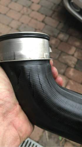

Wenn in der Gegend Unterdruckpumpe-Drosselklappe alles mit Öl verschmiert ist, denn prüfe mal den Ladeluftschlauch, wird auch porös und spritzt Öl wie Sprühdose. Das sieht man übrigens erst, wenn man den Schlauch rausnimmt und zusammendrückt.

Der LLschlauch sieht aber aus! Meiner ist noch in Takt.
