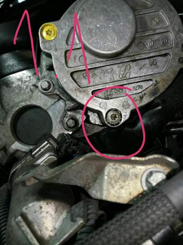

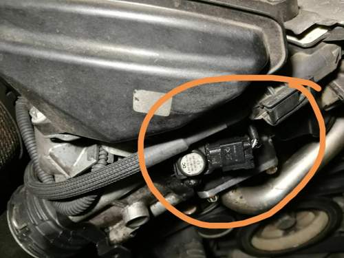

Ich habe bei meinem S211 320 cdi, 2008, 225tkm Ölverlust/ Ölaustritt.
Bemerkt habe ich das beim verlassen des Fahrzeug, es roch nach verbranntem Öl. Sogar Rauchaustritt im Bereich Scheinwerfer/Kühlergrill war zu sehen.

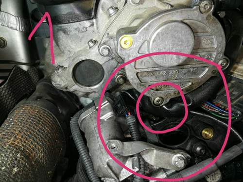

Ich habe den Bereich gefunden. Das Bild 5 zeigt Öl auf der Rohrleitung. Ich habe das Rohr und den Stecker abgewischt.

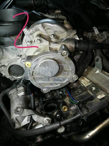

Heute habe ich bemerkt das Öl durch die Leitung oberhalb, richtung Stecker gedrückt wird. Auf Bild 4 ist eine Blase zu sehen.
Fahrzeugel läuft soweit normal.
Kann mir einer sagen um welchen Bereich es sich hier handelt? Typisches Problem beim 320er cdi?
Schöne Grüße

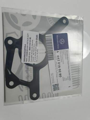

Zwischen der Vakuumpumpe und dem Zylinderkopf befindet sich eine Dichtung und eine Dichtung in der Vakuumpumpe. Die Dichtung habe ich vor ca. 2 Wochen ausgetauscht. Teilenummer A 642 016 02 80 Währenddessen kann die Dichtung in der Vakuumpumpe nicht einzeln gekauft werden, aber Sie müssen die Vakuumpumpe kaufen. Es gibt Kits bei ebay, bei denen Sie beide Teile kaufen können. Den Link finden Sie unten:
https://www.rkxtech.com/.../...sprinter-vacuum-pump-reseal-rebuild-kit

Ich vermute, das ist der Bremskraftverstärker. Da könnte die Dichtung hinüber sein

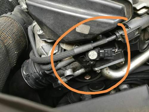

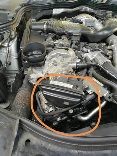

Ist kein typisches Problem vom OM642. Das was du auf Bild 1 eingekreist hast, ist nur ein Geräuschdämpfer und nicht der Bremskarftverstärker. Der Bremskraftverstärker sitzt unter dem Wischergestänge direkt am HBZ.
@Mirolf schrieb am 19. Oktober 2020 um 20:23:29 Uhr:
Wenn dann ist es die Unterdruckpumpe für den Bremskraftverstärker. Wie ich gerade schon schrieb, ist der Bremskraftverstärker am HBZ unter dem Wischergestänge.

Dämpfer ab alles drum herum reinigen, fahren, eingrenzen.
Hi Leute,
danke für die Tips.
Ich war heute in meiner Werkstatt. Der Chef/Meister hat sich das angeschaut und meinte:
"Den Geräuschdämpfer abmontieren und dabei die kleine Dichtung nicht verlieren, die 4 Schrauben etwas nachziehen und das ganze mit Bremsenreiniger reinigen. Mit dem nachziehen wäre das in den meisten Fällen erledigt. Wenn nein würde man nach dem Reinigen aber sehen woher es kommt.
Die Dichtung einzeln gäbe es nicht. Die Unterdruckpumpe wäre nicht billig"
Soweit aus der Werkstatt.
Ich habe es gemacht wie das der Meister (und viky :-) sagte. Beim reinigen mit dem Bremsenreiniger natürlich die Stecker abgedeckt.

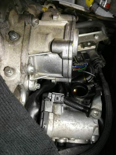

Auf Bild 1 und 1.1 ist Öl in der unteren Schraube zu sehen. Aus Bild 2 und 3 ist der gereinigte Zustand zu sehen.
Gibt es die Dichtung (Deckeldichtung) wirklich nicht einzeln?
Ich bin mit aus Erfahrung mit Aussagen wenns richtig ins Geld geht vorsichtig.
Keine Ahnung was Du genau meinst, aber die Dichtung für die Unterdruckpumpe einzeln gibt es. Hatte neue Pumpe verbaut bekommen, danach leckte die Dichtung. Demnach wurde neue Dichtung eingebaut. Neue Pumpe kostete glaube ich um die 250€. Auch für den Geräuschedämpfer gibt es den Dichtring einzeln.
Na wunderbar :-)
Da haben wir doch die beiden Dichtungen.
Die rote Dichtung ist höchstwahrscheinlich mein Problem. Die sitzt vorne am Deckel bzw in der Vakuumpumpe. Da habe ich die 4 Schrauben nachgezogen. Die hinteren habe ich nicht angefasst. Da sitzt aber die schwarze Flächendichting.
Es passt alles zusammen.

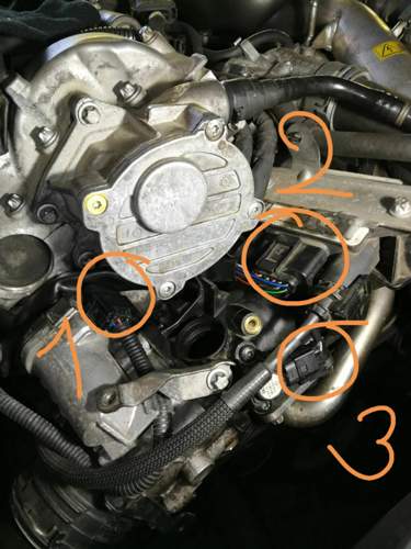

Hi Leute,
hier ein kurzes Update.
Ich habe heute den Akustikbehälter abgenommen und nach der Dichtung zu schauen und um die Stecker nach Öleintritt zu kontrollieren. Die Stecker hatte ich nicht im Blick gehabt, könnte aber mit einem anderem Problem zusammen hängen.
Das Nachziehen der Dichtung scheint erfolgreich gewesen zu sein. Zumindest vorerst ist alles dicht.
Stecker 1 und 3 waren verölt. Gereinigt und trocken geblasen. Der 3er war am schlimmsten betroffen.
Stecker 2 war nicht betroffen.
Ich hoffe es bleibt alles trocken. Ich berichte
