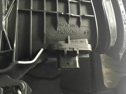

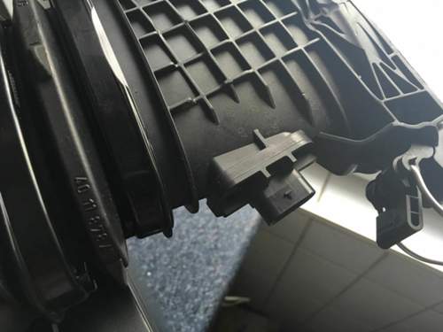

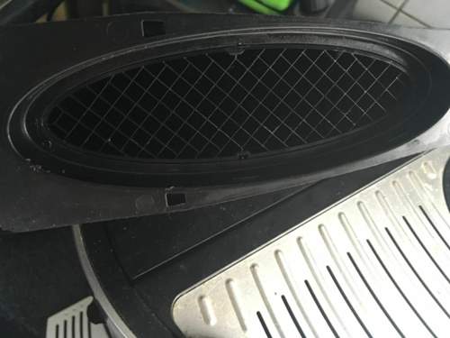

So, Geweih ausgebaut. Teilenummer A642 090 16 42. Wurde bei mir 2016 erneuert - Datum steht auch drauf.
Zur Reinigung:
LMM lassen sich nicht separat ausbauen wie schon erwähnt. Auch das Gitter vorne bekomme ich nicht raus ohne Gewalt. Und da ist mir das Risiko zu hoch was abzubrechen...
Werde jetzt versuchen die LMM mit dem Röhrchen Aufsatz der Reinigerdosen zu erreichen. Hat jemand noch einen anderen Trick da ranzukommen?

Sehr Bemerkenswert was Mercedes so alles verschlimmbessert.
Da änderte man den fummeligen Anschluss des Faltenbalgs positiv hin zu einer Schnellkupplung mit Dichtung und dann klebt man die Luftmassenmesser ein. Wie doof ist das denn?
Alles für mehr Umsatz und billigere Herstellung.
Die Luftmassenmesser (A642 090 00 48) gabs mal einzeln, gibts aber seit 2012 für dieses Geweih nicht mehr einzeln, haben zuletzt bei MB 270 € pro Stück gekostet.
Heute gibts nur noch das Geweih kpl. für ca. 600 €.
Das sind 100 % Preisunterschied zum Ersatzteil am alten Motor.
Da ist ja der Versuch mit aufsägen und neu kleben eine echte Alternative! :eek:
Also ich habe das Geweih bei Mercedes für ca. 300 € gefunden... A 642 090 82 37 ist wohl die aktuelle Teilenummer.... da sind die Dinger wohl fest verbaut....
A 642 094 34 97 ersetzt in A 642 094 63 97 ersetzt in A 642 090 73 37 ersetzt in A 642 090 74 37 ersetzt in A 642 090 82 37. Das ist das "alte" Geweih für OM 642.970. Hier kann man die LMM ausbauen (siehe Bilder weiter oben).
Das oben im Bild zu sehende Geweih A 642 090 16 42 ist die aktuelle Teilenummer für OM 642.886 ab Motornummer 40904580.
Für OM642.887 ab Bj. 2016 gibts wieder ein anderes Geweih, A 642 090 22 72 und hier gibts die LMM A 642 905 05 00 wieder einzeln (als kpl. Seitenteile), zum Stückpreis von ca. 300 €.
Was ist aber dann mit der Nummer A642 090 01 42? So eine Reinluftleitung (So nennt man das Geweih wohl Professionell) habe ich noch rumliegen. Das müsste eigentlich die gewesen sein die bei mir vorher drin war. Bei der sind aber die LMM auch fest eingeklebt. Aber das wäre ein tolles Bastelobjekt um etwas zu probieren, z.B. LMMs rausschneiden um neue einzukleben.
Noch was:
Beim reinigen meines Geweihes habe ich gemerkt dass von der Flüssigkeit etwas an dem Faltenbalg Übergang zum festen Kunststoff ausgetreten ist. Und wenn Flüssigkeit heraus treten kann dann kann falsch Luft da auch rein. Allerdings wäre das ja Strömungstechnisch gesehen nach dem Luftmassenmesser.
A 642 090 01 42 ersetzt durch A 642 090 11 42 ersetzt durch A 642 090 16 42. D. h. die 01 42 ist die Ursprungsnummer dieser Reinluftleitung.
Dort neue LMMs einbauen wäre den Versuch wert. Aber wo gibts die einzeln und auch noch preiswert?
Warum ist das Reinluftrohr bei dir getauscht worden, was war der Fehler?
