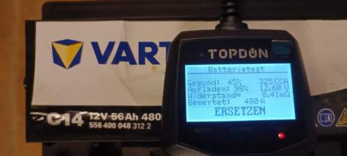

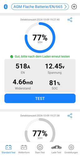

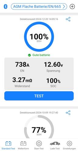

ja nun ist auch eine neue batterie am start. die alte hat sich in den letzten tagen sehr deutlich verschlechtert und heute kam auch nach 1 stunde fahrt die start/stop funktion nicht zum vorschein: sicheres zeichen für schlechte batterie. auf den fotos vom tester ist oben immer das datum. die ersten zwei sind die alte, das dritte die neue batterie.
Varta G 14 noch gut nach 6 jahren
Varta g 14 ist fertig nach 6,2 jahren
Neue exide batterie

Der grösste Schritt vorwärts war der Tausch der Kraftstoffpumpe. Heute mit der neuen Batterie sprang er nach 2 Tagen Standzeit gefühlt auch nicht wirklich schneller an als mit der alten Batterie. Dafür ist Start/Stop jetzt nach 15 min. aktiv sobald Motor und Innenraum warm sind. Also ich denke Kraftstoffpumpe wars vor allem, neue Batterie schadet nach 6 Jahren aber sicher auch nicht. Ich werde da jedenfalls ohne Not nichts weiter machen, es war ja auch genug😉
