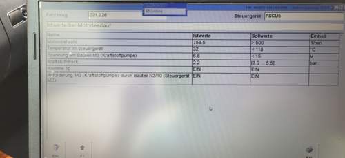

Hi, seit einiger Zeit startet mein OM642 LS nicht mehr "sofort" sondern dreht 2-3 Sekunden lang bevor er startet. Das passiert beim ersten Start ausgeprägt, nutze ich danach Start/Stop, ist es unauffällig und dauert nur 1 Sek. Sonst auch alles ok leistungsmässig. Es leuchtet keine MKL. Laufleistung 228.000 km und 12 Jahre alt alles original keine Reparaturen.

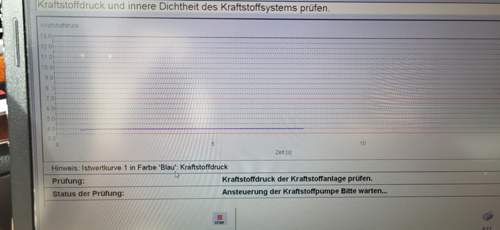

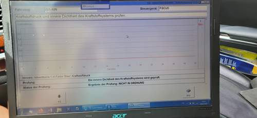

Ich habe gefunden, dass der Kraftstoffdruck im Niederdrucksystem also Tank bis HD-Pumpe etwas gering ist. Laut SD 2.2 statt mindestens 3 bar im Leerlauf (Bild1) . Es gibt eine Prüfroutine aus zwei Schritten. Teil 1 ist die Ansteuerung Kraftstoffpumpe, die dann 4 bar anzeigt (siehe Bild 2). Dann folgt die "Dichtheitsprüfung" die aber "nicht in Ordnung". (Bild 3) Dann soll man die KRaftstoffleitung mit einer Klammer verschliessen und den Prüfschritt wiederholen. Ich hatte erstens keine Klammer zur Hand und wüsste 2. nicht wo ich die Leitung verschliessen also zuklemmen sollte. Am Tank oder sonstwo?

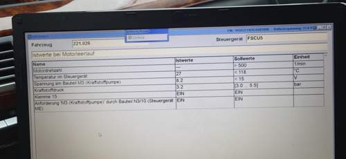

Nachdem ich diesen 2. Prüfschritt also ohne das Abklemmen durchgeführt habe, erscheint als Fehlerhinweis entweder Überströmventil Kraftstofffilter (getauscht 02.24) und dann noch Rücklaufventil Kraftstoffpumpe. (Bild 4). Ausserdem noch die Ist-Daten vom MSG die ja ok sind, auch der Hochdruck im Rail.
Der Kraftstofffilter ist jedenfalls von Bosch und neu 02.24. Hat jemand hinsichtlich Kraftstoffsystem etwas mehr Einblick oder Erfahrungen, die mir weiterhelfen? Kann das "langsame" Starten am geringen Druck im Niederdruckkreislauf liegen?

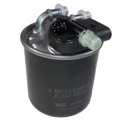

Der Kraftstofffilter welchen Hirschvogel MB Händler verkauft (siehe Bild) hat WK820/14 aufgedruckt, weshalb ich glaube zu einem Mann Filter 820/14 ist kaum ein baulicher Unterschied.

Mich wundert eigentlich dass im dritten Bild der zu tiefe Kraftstoffdruckwert nicht schwarz hinterlegt wird, was sonst immer bei Werten passiert welche nicht in der zulässigen Spanne sind.

Und du siehst in der Tabelle per OBD das der Druck nur 2,2 Bar beträgt, im 2 und 4 Bild!!

3,6 Bar ist der minimale Druck der schon gefordert wird. Und du hast nur 2,2 Bar Druck anliegen.
