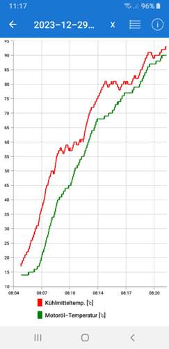

Mein 250CDI hat immer einen Temperaturhänger bei ca. 60° !! außer ich beschleunige ordentlich oder mach einmal Zündung aus.
Die Messung hab ich schon zig mal gemacht, und werd daraus nicht schlau, ist vermutlich genauso beim 350!
Messung-mit-dpf-reinigung

Ist deine Kurve vom Fahrzeug Start an?

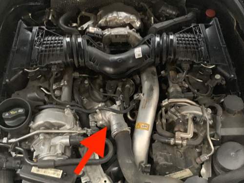

Hallo allerseits, ich muss nun auch mein Thermostat tauschen. Habe mal ein Foto von meinem angehängt. Mein silbernes Turborohr hat keine "Höcker", weiss zufällig jemand, ob ich die problematische untere Schraube des Thermostats bei dieser Variante ohne Lösen des Turborohrs rauskriege? Muss ich die Dieselleitung lösen? Und kommt da viel Diesel raus?
Schonmal herzlichen Dank für alle Tips und viele Grüße Tim
Thermostat
Turborohr muss raus und die Dieselleitung lose geschraubt werden und den Schlauch der oben in die Dieselleitung reingesteckt ist muss auch ab dazu Klammer entfernen und abziehen.
So habe ich es letzte Woche gemacht.

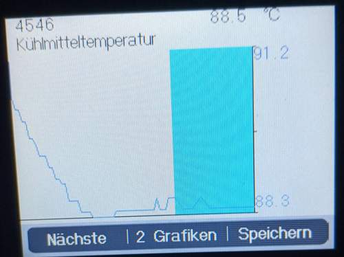

Wenn es sobald du vom Gas gehst und kurz Rollst zu einem schnellen Abfall der Temperatur um mehr als 4 grad kommt ohne das es sich stabilisiert sollte man das Thermostat etwas genauer beobachten.
Auf dem Bild siehst du meinen OM642 LS mit neuem Original MB Thermostat im Bergab rollen bei 4grad aussen.
Da sieht man wie die Temperatur von 91,2grad fällt bis das Thermostat regelt und sie sich bei 88,5grad ein regelt.
