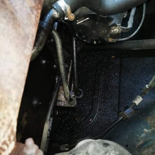

Kann mir jemand sagen, was das für zusätzliche Ölleitungen sind, die da seitlich aus der Ölwanne kommen? Gehen vorne bei der Wasserpumpe wieder in den Motor. Der 606LA aus dem 210er hat das nicht.

Oelleitung
Ölkühlung, der Turbo hat ja einen separaten Ölkühler deshalb brauch der das nicht
Oha, bedeutet, ich muss beim Umbau auf Turbo auch den separaten Ölkühler installieren?
Oder reicht die vom Sauger?
das würde ich auf jeden Fall machen, die thermische Belastung ist beim Turbo deutlich größer, und wenn du das das Ölfiltergehäuse vom W210 nimmst hast du ja auch gleich die Anschlüsse mit dran.

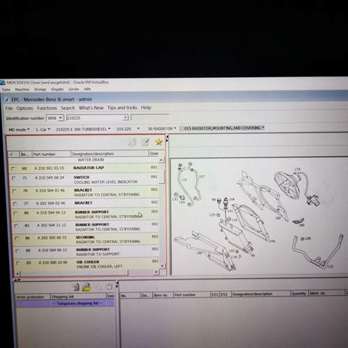

Sitzt denn der Ölkühler beim 210er mit im Wasserkühler oder ist das ein separates Teil?
nein, das sind zwei separate Kühler, Motoröl li vorm Vorderrad, Getriebeöl re vorm Vorderrad
Ist dann wohl der hier, wo ich das ganze Gerassel jetzt herbekommen soll, weiß ich auch nicht :-(
Vielleicht tuts da auch einer aus dem Zubehör
Sitzt das Thermostat für den Kühlkreislauf am Ölfiltergehäuse?

Oder man macht einen Öl-Wasser-Wärmetauscher, das wäre am einfachsten, das geht dann aber mit über die Kühlleistung des Wasserkühlers
Der OM605 als Turbo hat das im W202 so. Wärmetauscher Öl/Wasser am Filtergehäuse.
Aber so wirklich gut ist das beim W124 und einem 6Zylinder imho nicht. Da kommt der Wasserkühler dann an seine Grenzen. Dann musst du wahrscheinlich ständig auf das Kühlwasser achten.
Es werden immer mal wieder Autos auf Kleinanzeigen geschlachtet, vlt kannst du da mal an ein Ölkühlerset kommen.
ich hab gerade im meinem Lager noch beide Ölkühker vom OM606 W210 gefunden, ohne Leitungen mit Lüfter, wobei einer fest ist
Ich kann mir noch nicht so richtig vorstellen, wo der sitzt beim Vorderrad.
Der Ladeluftkühler sitzt beim 210er unten vor dem Wasserkühler? Oder drunter?
Beim 124er würde er nur davor passen und damit auch was von der Kühlleistung klauen.
