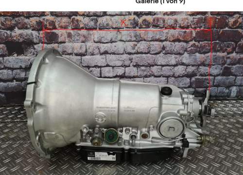

Da mein 722.4 Getriebe beim Rückwärts fahren Geräusche macht, erwäge ich es gegen ein 722.357 zu tauschen. Das kann dann mehr Drehmoment ab.
Passt das in der Länge und den Anschlüssen? Kann man den Wandler übernehmen?
Mattze
Sind wohl baugleich nach Aussage von Herrn Spellerberg in Bochum.
Achtung - geführliches Halbwissen:
Meine das .3 ist länger und auch der Wandler ist nicht kompatibel.

Die Getriebe (Außenmaße) oder die Wandler?
Hab gerade ein defektes 722.357 mit Wandler da liegen. Kann dir Maße geben wenn du brauchst, dann kannst du mit deinem Vergleichen. Musst nur sagen was ich messen soll.

Na die Gesamtlänge wäre dann interessant (siehe Bild)
An welcher Nummer erkenne ich denn, welches Getriebe ich habe?
Steht das 722.3xx irgendwo drauf?
722
Das ist ein 722.3 - das Gehäuse sieht komplett anders aus.
Ich habe ein 722.4 liegen und kann bei Bedarf messen.

@Hutchison123 schrieb am 29. Januar 2025 um 12:14:47 Uhr:
Ja bitte
Das Bild war nur ein Beispiel ,damit die Messung klar ist
Den Flansch kannst du getrost umbauen oder anpassen, ich hatte bei mir auch den 722.6 Flansch an die Welle vom OM606 Sauger angepasst, funktioniert!
Ist ja auch aus der Zeit als Mercedes noch mit x facher Sicherheit sowas gebaut hat
Also, das 722.357 ist ca 590mm lang. Gemessen von Anfang Gehäuse bis Ende Flansch. +/- ein paar mm (ist schwierig zu messen), aber das macht imho den Bock nicht fett.
Am Flansch der direkte Abstand der Bohrungen ist 95mm.
