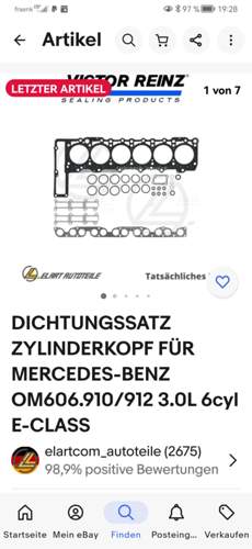

Kopfdichtung falsch.
Kopfdichtung falsch montiert.
System richtig entlüftet?
Kühler wird überall schön heiß ? Mit Temperaturpistole erfassen.
Alle Schläuche an der richtigen Stelle montiert ?
Also der Kühler wird gleichmäßig warm.
Das Bild von der verwendeten ZKD habe ich ja gepostet, ist wohl die richtige.
Ich bezweifle dass man die verdreht einbauen kann.
