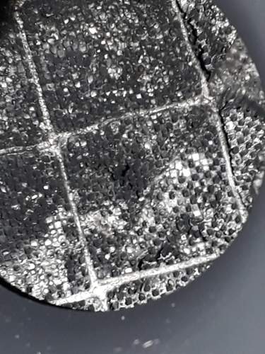

Mit aktiviertem Fehlerbild zu MB gefahren und dort den Fehler auch bestätigt bekommen. DPF im Eimer / gebrochen.

Mir fiel nach dem Kauf auf, das der Wagen nicht wärmer als knapp über 60° wurde - ergo Thermostat kaputt. Da dieses mit seinem Wert aber ein Schlüsselelement zum Regenerationszyklus ist gehe ich mal davon aus, das dadurch in der Vergangenheit der DPF überlastet wurde weil keine Regeneration stattfand / ausgelöst wurde.
Verifizierung: Auspuff unten vom DPF lösen und mit einer Lampe beim DPF reinschauen - war bei mir klar ersichtlich.

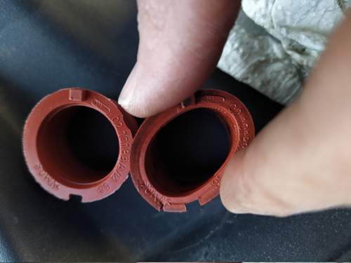

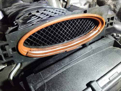

PS: Fotos der Dichtungen KGE und Luftfiltergehäuse ans Geweih - die lohnt es sich m.E. immer zu überprüfen da sie mit der Zeit doch belastet sind.
Zusätzlich klappernde Geräusche könnten übrigens an ausgehärteten Gummipuffern der Motorraumabdeckung liegen (gibts für schmales Geld bei MB neu)
DPF-Einsatz gebrochen
Dichtung KGE
Dichtung Luftfilter am Geweih

Error: 15FD00 - unterer Grenzwert der Komponente 28/8 (DPF Differenzdrucksensor) wurde nicht erreicht
Warum der Error?
Zwischen den Messungspunkten Abgaseintritt und Abgasaustritt des DPF herrscht durch die die Lagen im Filtereinsatz ein gewisser Staudruck der scheints als Basis Messgröße hinterlegt ist - der Differrenzdruck.
Wenn der Wert unterschritten !! wird - also der Mindeststaudruck nicht erreicht wird - dann pfeift es irgendwo im Filtereinsatz durch (bei mir wars der sichtbare Bruch).
