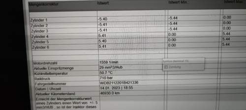

Folgendes Problem, nach tausch meiner Injektoren, hab ich unterschiedliche Werte für meine Injektoren und der motor läuft unrund.
Die Injektoren der einen Zylinderbank sind alle 5,x im Plus (ungefähr gleich)
Die Injektoren der anderen Bank sind alle 5,x im Minus. (auch ungefähr gleich)
Aus dem Auspuff kommt weisser Rauch. Was hab ich da falsch gemacht? Leckölleitungen?

Zylinder 1 - 5,4 (Bank1 vorne Rechts)
Zylinder 2 - 5,41 (Bank1 mitte Rechts)
Zylinder 3 - 5,41 (Bank1 hinten Rechts)
Zylinder 4 5,41 (Bank2 vorne Links)
Zylinder 5 5,41 (Bank 2 mitte Links)
Zylinder 6 5,41 (Bank 2 hinten links)
Dann ist die Frage, warum regelt das System sich so Stark nach?
Irgendwann danach kommt der Punkt, das der Motor erst nach Reset der Steuergeröte anspringt.
HD Pumpe würde sich als Verursacher eine Störung, die sich nach der Zündfolge richtet verursachen.
Ich hab jetzt die Leckölleitungen neu befestigt, links waren alle 3 an den Injektoren so verbaut, dass der Ring sich nicht gedreht hat, rechts so das er sich gedreht hat.
3x Minus Wert Richtig verbaut
3x Plus Wert Falsch verbaut System reagiert wie nei verstopftem Injektor, Vermutung baut dort keinen Druck auf ´, System regelt ins Minus, gleichzeitig auf der anderen Seite ins Plus um zu geringen Druck auszugleichen.

Okay, das schaut nicht so gut aus und wie unten auf deinem Ausdruck steht, sind alle oberhalb von +- 5 zu tauschen.

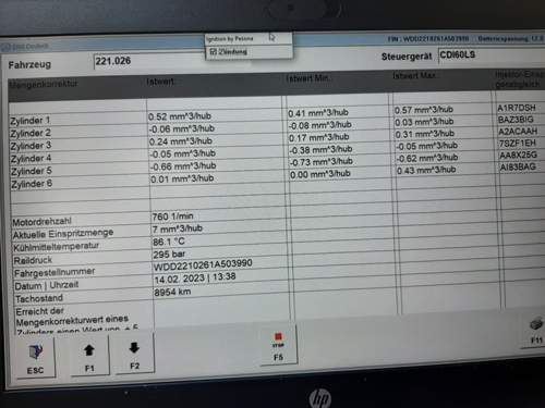

Die erste linke Spalte im Xentry Foto sind doch die Ist-Werte, und dahinter stehen die minimalen und maximalen erlaubten Werte jedes Injektors. Und wenn ich das richtig lese, sind doch alle gerade noch innerhalb der für sie jeweils angegebenen Toleranz? Hast Du sie angelernt oder was man beim Injektortausch mit Xentry machen muss? ICh glaube man muss diese Buchstaben Codes ins Steuergerät übertragen lassen (auf meinem Foto stehen die ganz rechts)
Hier mal entsprechende Werte von meinen Injektoren OM642.862
OM642 Injektorenwerte
Ja, ganz rechts steht die ziffernfolge welche im Steuergerät hinterlegt ist. Kommen Injektoren neu, müssen diese im Steuergerät hinterlegt werden.
Nein, du liest die Korrekturwerte falsch.
Links stehen die aktuellen, mittig die minimalen Korrekturwerte welche gespeichert wurden und rechts die maximalen welche gespeichert wurden. Damit lassen sich auch spitzen in beide Richtungen feststellen.
Wenn ein Injektor Richtung 5 pendelt, soll er ersetzt werden. Steht auch unten links bin ich der Meinung.
Meine Erfahrung zeigt, dass wenn es schon in Richtung 3 geht, wird es Zeit was zu tun.
Super vielen Dank für den Hinweis. Dann sehen meine ja noch ganz gut aus, bin von 3 oder 5 vor dem Komma doch ein Stück weg.

Das sind aber nur die Leerlauf Korrekturwerte.
Es gibt aber auch Probleme die bei unterschiedlichen Druckniveau vorhanden sind, die Möglichkeit diese mit der Xentry auszulesen gibt es auch noch unter Kundenbeanstandungen oder so ...

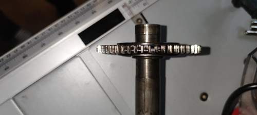

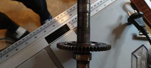

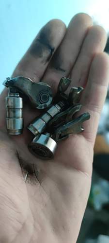

Aber ich bin mir sicher das am Zylinder vorne Rechts beide Kipphebel der Einlassseite gebrochen sind.
Hat natürlich nichts mit Steuerzeiten zu tun...
Das ich die neue zuschaltbare Nockenwelle verbaut hab bei der sich das darauf geschrumpfte Rad gelöst hat.
Aktuelle Situation, Ventile scheinen zu funktionieren, bekommen aber noch eine anständige Kompressionsprüfung.
Nockenwelle kann ich wohl dank der Markierungen relativ einfach einsetzen.
1-kipphebel
2-nw1
3-nw
